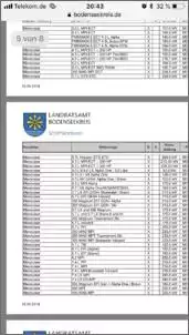

Ich überlege für mein boot ein Bodenssezuöassung zu erlangen.
Wisst ihr, ob mein Motor dafür geeignet ist!
Ich fahre eine Bayliner 2455 mit Mercury 5.0 MCM
In der Liste steht nur der 5.7 MCM mit 164 kw
Ich habe auch 164 kw aber einen 5.0 MCM!
Habe ich dann keine Chance??

Aber klar doch, umbauen lassen auf geregelten KAT und somit BSO II

Erfahrungen gibt es da ganz viele, mehrere tausend Boote fahren mit umgebauten KAT Motoren auf dem Bodensee rum, denn bis vor wenigen Jahren gab es keine Alternative dazu.
Mittlerweile gibt es die gängigen Benziner-Motoren (Innenborder) ab Werk mit geregeltem KAT.
Wegen Kosten, guckste hier: https://gp-marine.com
