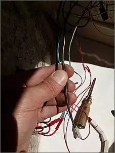

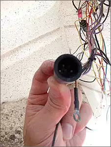

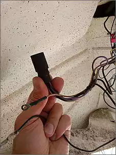

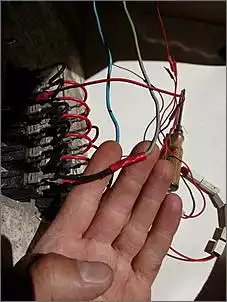

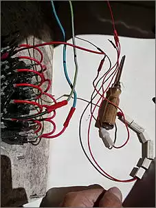

Moin liebe Gemeinde,
nachdem ich meine Quicksilver soweit wieder flott gemacht habe. gehts jetzt weiter an die Verkablung: ZIEMLICHER KAUDERWELSCH...
Vielleicht könnt ihr mir helfen, wo finde ich einen vernünftigen Schaltplan?
mich interessiert der Runde Stecker im Bild. (Drehzahlmesser Anschluß?) Außerdem denke ich das geschaltetes + und Masse falsch sind. Beleuchtung zumindest das Toplicht geht bei Ausgeschaltetem Motor nicht.
Aber hier die Bilder:

die Buchse ist für den Drehzahlmesser, Schaltplan für den Motor findest in den Rep.Anleitungen Schaltplan für das Boot ist schwieriger
für das Toplicht sollte evtl. ein 2. Schalter sein, oder der Schalter hat 2 Positionen

lt. boatinfo.no soll es der Tachometer/Accessories Hamess Connector sein

hatte ich ja schon geschrieben das ist der Drehzahlmesser Anschluß,
die Ami Schwuchteln halten einen Drehzahlmesser für einen Tachometer
