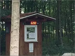

Ich habe eine Nimbus 27 Familia mit etwa gleichen maßen 8,45 x 2,85 2800Kg laut Papieren
War auf der Waage mit Trailer 4120 KG !!!!!!!
Dann habe ich sie entladen einschließlich Ankerkette und Anker, nur Batterien habe ich drin gelassen.
Auf der Waage dann mit Trailer (750 Kg) 3400 kg, da hüpfte das Herz vor Freude.
Die Angaben des Hersteller stimmen.
Hits:	187
Größe:	51,9 KB
ID:	802928   Klicken Sie auf die Grafik für eine größere Ansicht
Hits:	711
Größe:	126,7 KB
ID:	802929   Klicken Sie auf die Grafik für eine größere Ansicht
Hits:	345
Größe:	129,3 KB
