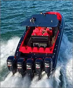

Standard 5 Außenborder nebeneinander. Funktioniert das?
Immer wieder sehe ich die mega Bilder, wo fette "badass" powerboats wie z.B. eine Midnight Express bis zu fünf AB am Spiegel tragen. 5x400PS, oder 5x627 PS.
Funktioniert das aus technischer Sicht? Haben die äußeren Propeller überhaupt genug Wasser zur Verfügung, oder ist da nur Kavitation vorhanden?
Die Höchstgeschwindigkeiten sind gemessen an der Leistung oft recht mau. Um die 120km/h.
Dann erst der Verbrauch. Jeder Motor bei Vollast grob 100l/Std. Da ist die Fahrzeit doch in Minuten angegeben?! So wie beim Bugatti Veyron. In ein paar Minuten ist das Gerät leergefahren.
Was meint Ihr?Klicken Sie auf die Grafik für eine größere Ansicht

Anscheinend funktioniert es doch, das ist bei den Amis wirklich keine Seltenheit.
Schau dir mal in den Marina Hallen die Regale mit den Booten an.
2 sind da schon eher selten.

Allein der Sound von sich überlagernden Frequenzen muss der Hammer sein[emoji108]

Da können dann auch mal 2 bis 4 Motore ausfallen.......
Und keiner merkt es .
Und keiner merkt es .:
Bei Hafenmanövern werden vermutlich sogar bewusst alle bis auf zwei Motoren ausgeschaltet. Nur zwei Hebel lassen sich beim ständigen Umsteuern nun mal leichter bedienen als vier bis sechs.

Geb dir recht, du bist ne Spaßbremse. Dein Keller muss sehr tief sein.
Ich sehe den Thread sehr ernst und interessant. Auch die Fragestellung des TE ist nicht von der Hand zu weisen.
Da es wirklich sehr viele Boote mit 4 und mehr Außenborder gibt, dazu noch in hoher PS Zahl, scheint es auch gut zu funktionieren.
Ob es Sinn macht, oder vielleicht viel Leistungsverlust dabei ist, sei dahingestellt. Machbar ist es ohneweiteres.

Fraglich bleibt, ob man für das ganze Geld nicht einen vernünftigen Einbaumotor hätte erstehen können.

In der Andamanensee im Indischen Ozean bin ich so ein teil gefahren, ein motor lief nicht 100% synchron,
das hatte zur Folge, das die krängung/schlagseite immer mehr zunahm, je mehr gas ich gab.
Kentern möglich bei > 100 ?
KA
Volllaufen auf jeden fall.
Also eine "spassbremse" reicht mmn aus.

Um die Frage von Herrn Palli nochmal aufzugreifen: Ich glaube, die haben das bei den modernen Booten schon ganz gut im Griff. Gerade mit der Joystick-Steuerung macht das einparken natürlich Spaß. Bei den äußeren Motoren denke ich, ist schon viel Kavitation im Spiel, gerade bei Kurvenfahrten. Und bei einer ungeraden Anzahl, wieviel drehen da links und wieviel rechts rum ??
Akki
Ja stimmt. Der Probwalk spielt dann auch eine größere Rolle. Bei Suzuki gibt es AB mit Duoprob.
Am Ende ist es mit so vielen AB zwar eine mega Show, aber nicht so mega effizient. Kann Ich mir nicht vorstellen.

Ich kann mir nicht vorstellen das ein solches Boot mit angenommen 5x300ps schneller ist als eines mit 3x300ps. Die Leistung kriegen die Schrauben doch gar nicht mehr in Vortrieb umgewandelt. Wird daher wohl eher ne Spielerei sein für jemanden den der Spritverbrauch nicht juckt.
Es wird schneller sein, aber natürlich nicht direkt proportional, da ja jeder zusätzliche AB auch ein zusätzliches UW Gehäuse mit sich bringt, dass erst mal durch's Wasser geschoben werden will.
Insofern sinkt also die Effizienz mit zunehmender Motorenzahl.
Wer 600PS am Spiegel haben will, ist mit 2x300 besser dran, als mit 3x200.
