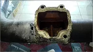

Also irgendwas passt da nicht
die bezeichnete Dichtung ist eigentlich dieselbe, aber doch nicht die gleiche.
3841013 oder 3587651 , klar das sind irgendwie 2 verschiedene Teile...
aaaber beides ist die Dichtung zwischen Geweih und Transom
passt entweder die Antriebs oder die Motorbezeichnung nicht, oder das ist das Problem
Ohne jetzt Katastrophenszerarien zu beschwören,
hier mal ein Bild von einem ähnlich geartetem Fall aus dem letzten Jahr,
Wassereinbruch irgendwo "dahinten" bei einem 5,0 GL-D :
Name:	Geweih 5,0 GL-D.jpg
Hits:	165
Größe:	59,7 KB
...war ein Stück Knieeisenrest in das Alugeweih gefallen !
