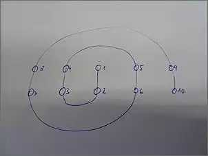

Hits:	171
Größe:	82,6 KB
Anzugsdrehmoment 45Nm Dichtungen werden ohne Dicht - Mittel eingesetzt schon gar nicht mit Fett.
BreakOutAnotherThousand

Zitat von Plattner Beitrag anzeigen
Anhang 795714Anzugsreihenfolge.
Jetzt verstehe ich auch wie die Spirale gemeint ist.

Ich nicht...für einen Zylinderkopf ist das ja richtig...bei dem Krümmer mit 5 schrauben?
Ich würde den Krümmer von innen nach außen anziehen und gut, Dichtflächen sauber und Dichtung trocken einsetzen...
Ziehe mal die Spirale über die 5 Schrauben und du siehst, du ziehst von innen nach außen an.
Wenn er das mal mit nem Kopf machen muss braucht er sich nur die Spirale merken.

über Kreuz oder als Schnecke ist doch eigentlich Jack wie Hose
wird doch beides eigentlich gleichmäßig. Aber wichtig ist nachziehen
