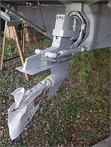

Hier mal Bilder von meinem
Hits:	152
Größe:	139,9 KB
dieses jahr vor dem Streichen (hier sieht man noch gut den Rand vom alten Antifouling zum Antrieb)

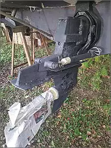

Hits:	154
Größe:	130,6 KB
dieses Jahr nach dem Streichen (man sieht den Rand den ich um den Antrieb gemacht habe)

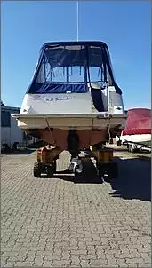

Hits:	132
Größe:	55,6 KB
letztes Jahr vor dem zu Wasser lassen (man sieht (kann erahnen) den Bereich um den Antrieb der vom VC17m nicht gestrichen wird.)
