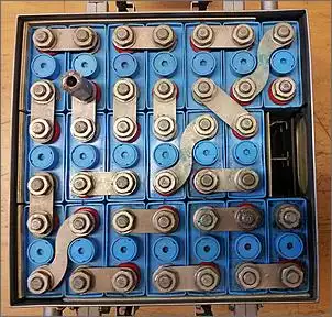

Hier mal ein netter Einstellungstest für Lehrlinge
Wieviel Volt hat das Ding und wo muss ich abgreifen um 6V zu erreichen?
Tip: NiCD

24V
Von rechts unten 5.Zelle.

Zitat von ManfredBochum Beitrag anzeigen
24V
Gruß Mani
Verräter!!
Und von oben

Mitte 2.Zelle von rechts oben abgreifen.
Hatte ja mit einer Gemeinheit gerechnet, ob einzelne Zellen "verpolt" sind.

6V kannst du oft abgreifen... kommt halt drauf an wo du deine Masse oder deinen Plus festlegst....
muss ja nicht unbedingt der Endpunkt sein...

so zum Beispiel

so zum Beispiel
Und wie oft geht das?

16x würde ich sagen.

Eigentlich kann man aus einer 24V Zellenkombi nur in der Theorie 6 V abnehmen. Problem ist das man diese Zellen nicht mehr über die 24V Ladung vollbekommt.
Wenn man also z.B. 6V/10AH aus den 5 Einzelzellen entnommen müsste man diese auch wieder über ein separates 6 V Ladegerät in diese Einzelzellen nachladen.
Tip: NiCD
Anhang 789408
ist die Standardschaltung einer SAFT NiCd Battery, 24V, je nach Zellentyp ~40Ah, Startstrom >2500A
6V können an jeder 5ten Zelle abgegriffen werden
es fehlen der Temp-Sensor und der MiD-Pointsensor an Zelle 10
warum sollten die nicht mehr über 24V kommen?
NiCd Zellen werden mit einem konstanten Strom bis zur Ladeschlussspannung von 1,55V/Zelle geladen
wenn dann regelmässig ein Deepcycle gemacht wird, werden die Zellen wieder auf einen gleichen Level gebracht und man hat lange Freude an seiner Batterie
