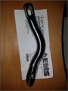

Hallo Skippers,
ich habe mir den gebogenen Ankerwirbel gegönnt. Wie sind denn Eure Erfahrungen mit dem Teil. Da das feste Auge mit dem Anker verbunden werden muss und das m.E. nur mit einem Schäkel geht, frage ich mich schon, ob beim einholen des Ankers der Schäkel zu sehr über die Bugrolle rubbelt, so dass diese möglicherweise beschädigt wird .

Ich habe den Wirbel ebenfalls. Ich war es Leid jedesmal auf den Bug zu klettern und den Anker zu drehen. Statistisch kam das bei 50% vor, nach Murphy jedoch bei gefühlten 90%. Mit dem Wirbel trat eine deutliche Verbesserung auf.
Das einzige was jetzt hin und wieder mal passiert, ist das sich der Anker um den Schäkel dreht. Das ist aber vorher auch passiert, also egal. Beschädigungen an der Bugrolle habe ich nicht bemerkt. Musste aber am Schäkel (also Verbindung Kette zum Wirbel!) die Schraube flach weg feilen damit sich das nicht in der Bugrolle verhakt.
Also ich sage: Nie wieder ohne diesen Wirbel!

Hab den gleichen Ankerwirbel, allerdings bleibt nun beim Ablassen der Wirbel mit der Biegung auf der einen Bugrolle liegen, sodass ich bis jetzt dann doch wieder nach vorne muss, um ihm einen Schubs zu geben .
Weiss noch nicht, was ich ändern muss...
Befestigt habe ich ihn mit einen Schäkel, da die o.g. Ankerverbindung zwar auf meine 6er Kette passt, aber eben nicht auf den Wirbel. Habe aber keine Probleme mit dem Schäkel

Ich hatte diesen gebogenen Wirbel. Musste ihn zurück geben. Mein Ankerkastendeckel ging nicht mehr zu.
Den hier als zweiten vorgeschlagenen Verbinder hat bei mir auch nix gebracht. Anker kam trotzdem immer wieder verdreht hoch. Habe wieder einen normalen Wirbel dran und drehe den Anker im Fall der Fälle einfach wieder von Hand in Position.

Noch eine Frage hierzu: wird die untere Imbusschraube richtig fest angezogen oder nur so, dass sich das untere Teil drehen kann. Meine Bedenken sind, wenn die Imbussschraube nicht fest genug angezogen wird, ich dadurch den Anker samt Wirbel verliere.
Gruss Mike

Fest anziehen!
Sonst ist das Boot mal ohne Anker .....und zwar beim ankern!

Trotzdem muss das Ding drehen!
Irgendwas stimmt da nicht...prüfe auch mal die anderen Bolzen auf Festsitz

Ich habe die Inbusschraube ordentlich festgezogen und der Beschlag lässt sich ohne Probleme drehen. Ansonsten würde da etwas nicht stimmen.....
