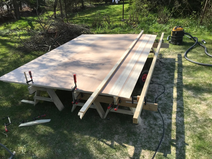

damit die Kunst nicht zu kurz kommt, gibt's heute zwei Stilleben "Decksweger mit Blechdose"
einmal mit R2:
und mit großer Acetonsauna (oder zeitgemäß GroSau )
Vielleicht sollte ich doch in Serie produzieren und künftig die Königlich Britische Waldpolizei mit Langbogen ausstatten? Hmmm...
Robin, was meinst du?

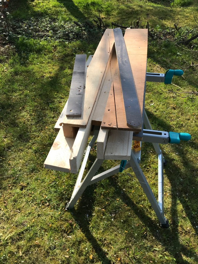

es gibt Neuigkeiten aus der Langbogenproduktion. Ich hab 'nen Plan: Die fertigen Langbögen kriegt Robin
Für Kai von Gießbjörn und seine Waldpolizei bau ich andere.
Dazu baue ich den Schraubzwingenigel-Biegomaten auf 3D-Biegen um. Zwei Restklötzchen in die Mitte (Guxtu Mio, die sind sogar noch kleiner als 50cm!)...
vier Schräubchen an die Enden...
...und schon kann ich die Kimmweger, äh, die Langbögen, in zwei Richtungen verbiegen:
Die Jungs treffen alles, nur nicht Robin
Danach baue ich noch zwei genau andersrum krumm, dann pfliegen die Feile mal links und mal rechts daneben und sie merken gar nicht, dass was faul ist
Na, Robin, wat sachste nu?

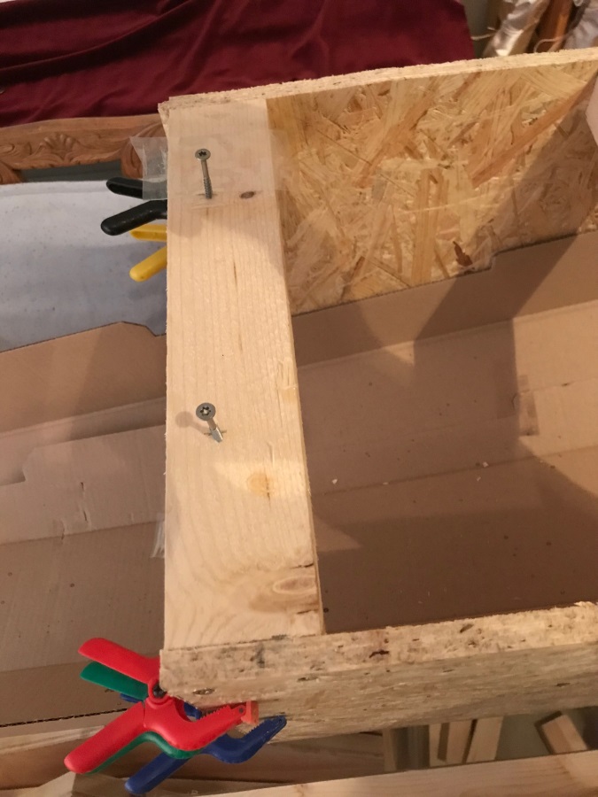

Aber Odin hat echt einen an der Latte Ende Februar noch mal das fette Weihnachtswetter hier aufzufahren! Wie soll man denn draußen neue Leisten sägen? Kann doch nicht ewig an den Schottwänden rumschnippeln, die Ausschnitte für Weger und Kiel sind drin und nu? Noch eine Woche Frost, und ich hätte meine Schottwände in's Fenster stellen können:
Was hab ich als nächstes auf dem Zettel? Bock. Ich hab keinen Bock. Naja, eigentlich habe ich zwei, aber die sind zu klein, um später das Brückendeck draufzulegen, das als Helling für die beiden Rümpfe dienen soll. Ich will ja schließlich nicht auf dem Fußboden rumkrabbeln. Und damit das funktioniert, brauche ich nicht nur einen, sondern sechs.
Aber manchmal hat man auch Schwein. Ob sich Odin für das Wetter entschuldigen will? Bei uns auf Arbeit wird gerade der Hörsaal renoviert, und die neue Leinwand kam in einer 5m langen Holzkiste. Ich hab 'nen Plan. "Männers, was macht ihr mit der Kiste?" - "Nehmen wir wieder mit, machen sie klein und schmeißen sie weg." - "Nö, lasst die mal hier, ich mach die klein". Also auf's Auto und nach Hause damit. Kein Holz, das ich zum Boot bauen nehmen würde, aber für die Böcke reicht's allemal...
Was brauchen wir? Sechs Querlatten, zwölf Ständer mit 24 Beinchen, Stabilisierungsbrettchen... Also Säge raus und ran an die Hannelore!

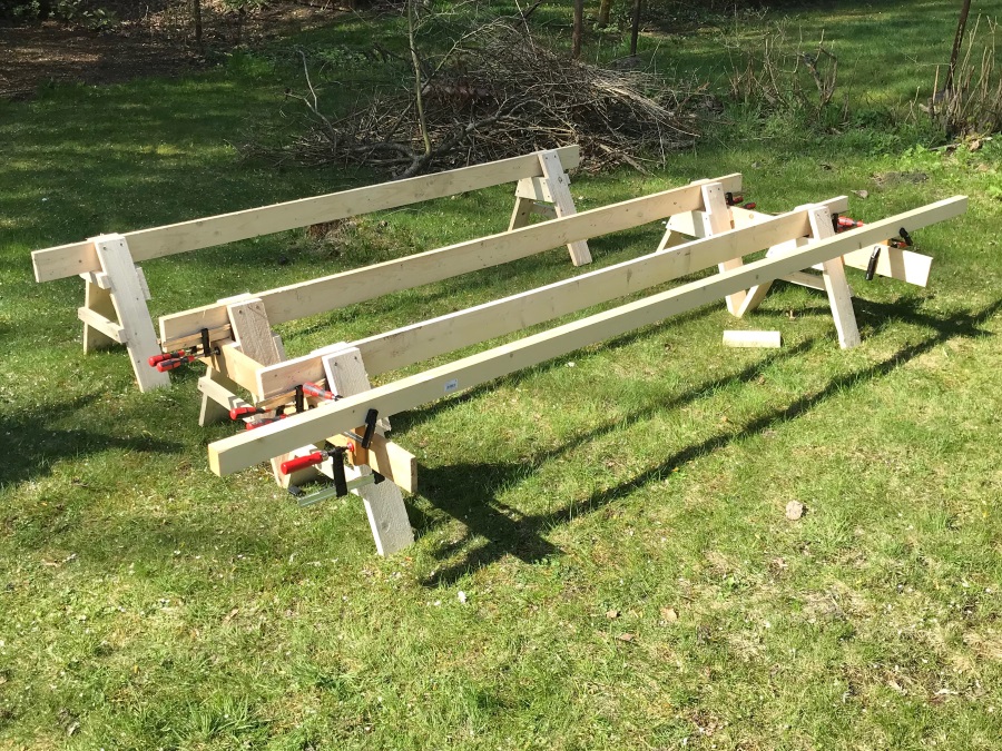

Ein paar viele entspannende und meditative Sägeschnitte später: Ein Sechs-Böcke-Bausatz samt Ständerprototyp.
Der Rest ist Schrauberei. Jedesmal, wenn ich so was mache, preise ich den Erfinder des Akkuschraubers. Was haben wir nur früher ohne gemacht? So, jetzt hab ich Bock:
Die Teile landen jetzt erst mal im Schuppen, die Querlatten werden erst in der Bauhalle endgültig verschraubt und ausgerichtet. Wieder ein Haken auf meiner To-Do-Liste.
Und wenn das Boot umgedreht ist und ich die Böcke nicht mehr brauche? Dann mach ich sie zum Gärtner. Die können den Rasen mähen und ich hab mehr Zeit zum Boot bauen.

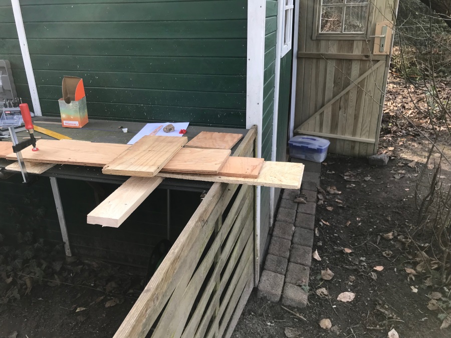

Letztes Wochenende haben wir noch, einem aktuellen norddeutschen Trend folgend, Schneeosterhasen im Garten gebaut
Für die Fantasielosen, das vor dem Hase ist ein PINGUIN mit Zigarette, das sieht doch 'n Blinder
In zwei Wochen ist bei uns im Verein Slippen und dann - dann ist endlich die Bootshalle und damit mein Bauplatz frei.

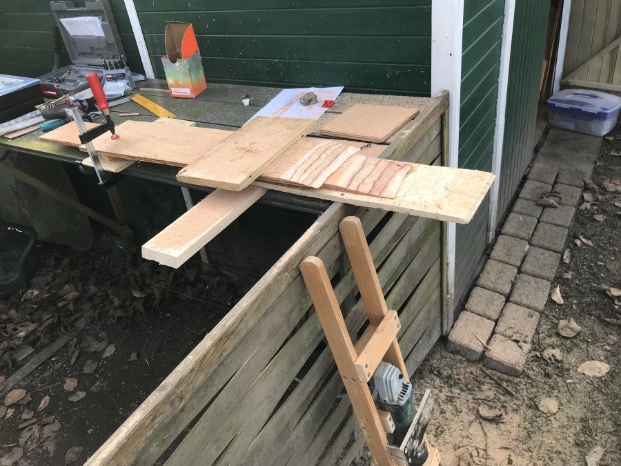

Aber heute haben wir erst mal den Garten und die Terrasse auf Vordermann gebracht. Erst mal. Ich wusste gar nicht, wie zügig ich Gartenarbeiten erledigen kann In Gedanken war ich nämlich mehr bei meiner Schäfthilfe für die Brückendecksplatten. Das Brückendeck wird ja quasi die Helling für die Rümpfe, also wird es als Erstes gebaut.

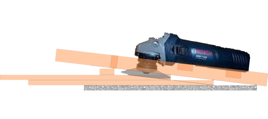

Ich hätte euch ja gern vorgeführt, dass man mit einer Japansäge 12mm-Sperrholzplatten schäften kann. Beim nächsten Boot, versprochen
Getreu dem Motto "Kommst mit der Säge du nicht weiter, ruf den Zerspanungsfacharbeiter", baue ich also meinen alten Winkelschleifer zum Plattenschäfter um. Hier die Theorie:
Der Winkelschleifer mit Raspelscheibe wird zwischen zwei Leisten montiert, die unten auf der Kante einer Opferplatte und oben auf einer Führungsleiste geführt werden. Und so sieht die Praxis aus:
Die Reste einer alten Kindermaltafel kriegen jetzt eine zweite Chance. Das Gerät von oben:
...und von unten:
Der vordere Griff ist so gebaut, dass man nicht versehentlich in die Scheibe greifen kann und sich möglicherweile den Lack von den Fingernägeln bürstet

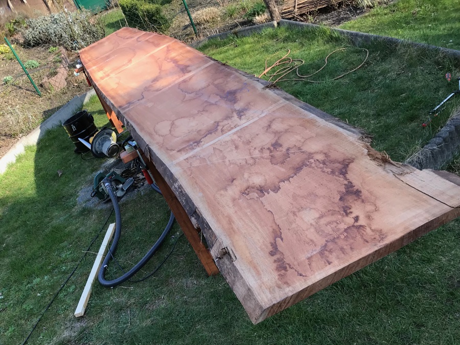

So, Testlauf. Ich hab noch keine Platten geholt, aber irgendwo hab ich noch ein paare kleine 12mm-Reste Kistensperrholz rumliegen. Mal sehen...
Heilige Sch..., macht das eine Staubwolke Ich denke, ich werde die Platten schon hier im Garten schäften, wenn ich das in der Bootshalle mache, kann ich hinterher wochenlang staubsaugen
Ist wirklich etwas schmal, der Rest, es wird also nur in der Mitte richtig funktionieren. Aber wie hat unser Physiklehrer immer gesagt, wenn ein Experiment mal wieder nicht so wollte wie er: "Sie haben verstanden, was ich Ihnen zeigen wollte"
Oben fehlt ein Stück, da bin ich noch nicht da, wo ich hinwollte. Die obere Leiste muss dicker, und damit weiter weg von der Schäftung, so stoße ich mit der Scheibe oben an. Aber sonst, Test bestanden.
Können wir das schäften?
Jo, wir schäften das
Feierabend! Bier auf, Grill an:
Wohl bekomm's zusammen! Auf einen schönen Bootsbaufrühling

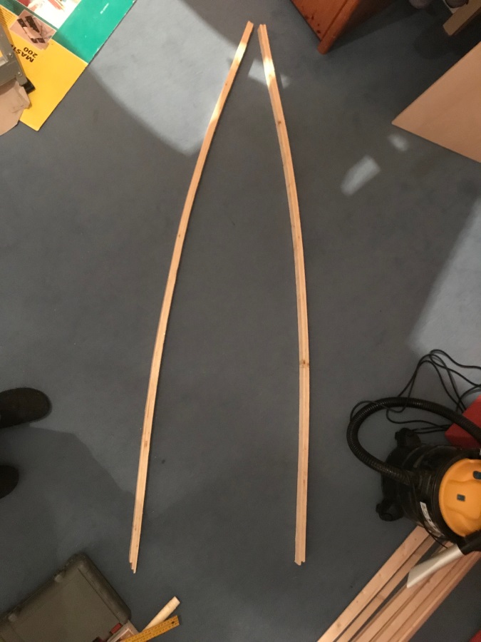

ich habe mich entschlossen, deiner Überlegung zu folgen und meine beiden Kimmweger-Lammelierungen im Bugbereich auch mit der kleinen (in Bezug auf die Lage am Rumpf) Auslenkung in der Höhe zu versehen. Da eine genauere Berechnung der Pfeilhöhe (?) / Bogenhöhe (?) mir unnötig aufwendig erscheint, habe ich das aus der Zeichnung auf 18 mm abgeschätzt.
Ist das so etwa in dem Bereich, den du auch angesetzt hast, bzw. wieviel Auslenkung hast du "eingeprägt" und: blieb das nach dem Entformen so stabil, wie der Bogen in der anderen Ebene?
Gruß, Günter
  #63
Alt 09.04.2018, 12:16
Benutzerbild von Blitzeblau
Registriert seit: 19.01.2015
Ort: Rostock
Beiträge: 774
3.696 Danke in 694 Beiträgen
Hallo Holger,
Hallo Günter,
ich hatte mir das auch aus der Zeichnung abgeschätzt, bin auf etwa 20mm gekommen und hab dann die Biegung auf 40mm gemacht. Es werden ja keine Lamellen gegeneinander versetzt und die beiden Klebefugen verhindern letztendlich nicht, dass sich die Teile, je länger sie danach drucklos liegen, wieder "entspannen". Am Ende sind ca. 15mm übrig geblieben, weniger, als ich erwartet hatte. Ganz genau bekommt man es auf diese Weise also nicht hin....
LG, Holger

Hallo Holger,
Hallo Günter, läufst Du da nicht Gefahr, daß die Rümpfe dadurch unterschiedlich werden?
beste Grüße,
Jens
mein aktuelles Projekt:
mein BLOG
  #65
Alt 09.04.2018, 12:39
Benutzerbild von Heimfried
Registriert seit: 23.07.2014
Beiträge: 2.883
8.483 Danke in 2.308 Beiträgen
Ich glaube es nicht und werde auch vor dem endgültigen Verkleben am Rumpf noch vergleichen und ggf. korrigieren.
Der Punkt, um den es geht, ist folgender: wenn du eine "1 a"-Leiste biegst, wird die Biegelinie zu der strakenden "Ideallinie". Das macht ja eine klassische Straklatte aus. Voraussetzung ist aber eine über die gesamte Länge homogene Biegesteifigkeit der Latte und die ist bei unserem Konstrukt nicht mehr gegeben, weil der lamellierte Teil der Latte nach meiner Einschätzung spürbar steifer sein wird, als der Rest, der ja nur wenige Schäftungsstellen hat.
Deswegen sehe ich das Zurück-Strecken bei Holgers Leisten auch sehr entspannt, denn es kommt ja bei Montieren wieder Biegekraft drauf.
Gruß, Günter
Ich weiß jetzt nicht, um wieviel Millimeter Holgers Form "enger" ist als die Biegung der Weger lt. Zeichnung... ich hatte die Biegung damals 50mm enger gemacht....und es fehlten immernoch 40mm.
Der Gedanke, gleich die Höhenbiegung der Kimmweger mit zu beachten ist soweit o.k. - aber die Biegung der Kimmweger beläuft sich nicht nur auf den Bereich Steven - BH 1; die Biegung setzt sich strakend bis BH6 fort.
Ob die Beeinflussung der Biegung durch eine "hauchdünne" Epoxiklebeschicht zwischen der Lamellierung so viel ausmacht...
Die entgültige Form kommt doch durch die Bearbeitung mit dem Bandschleifer.
Was beim Verkleben der Kimmweger viel wichtiger ist, ist der Verdrehung der Leiste entgegen zu wirken.
Die Kimmweger versuchen sich durch die Biegung in der Höhe nach unten/außen heraus zu drehen (Ansicht ist hierbei Kieloben).
Deshalb habe ich zuerst die inneren Weger in die Bulkheads/Steven verklebt
und danach die Kimmweger mit senkrechten Leisten (mittels Schraubzwingen gehalten) gezwungen, daß die Außenkanten senkrecht bleiben, damit die Seitenplanken später eine ordentlich Auflage haben. (siehe Bild unten)... da sieht man auch die strakende Biegung bis BH 6 (p.s. die optische verzerrung läßt den vorderen Kimmweger gerade wirken - am gegenübliegenden sieht man aber die Biegung über die Höhe.)
Hi Jens, da hast du Recht, und genau darum geht es auch nur.
Meine Biegeschablone ist formgerecht. Da ich für die Weger drei Lamellen verklebt habe, federn die praktisch nicht mehr zurück, da reden wir nur noch von Millimetern. Das macht echt was aus. Bei der Montage werden dann als erstes die Decksweger auf das Brückendeck geklebt. Damit habe ich einen festen und vor allem symmetrischen Bezug. Dann werden die Schottwände gestellt und dann die Kimmweger montiert. Dabei werde ich immer kontrollieren, dass der Kimmweger senkrecht über dem Decksweger steht und die vier Kimmweger an jeder Stelle der Biegung in Flucht sind. An dieser Stelle macht es sich bezahlt, dass ich beide Rümpfe parallel hochziehe und man immer "peilen" kann...
Die Vorbiegung in der Höhe soll die durch die beiden Klebeflächen höhere Steifigkeit gegenüber den anderen Leisten kompensieren und, wie du schon sagst, der Verdrehung entgegenwirken. Ganz ohne Spannen und Fixieren wird es aber nicht gehen.
Soweit die Theorie. Ich hoffe mal, dass das in der Praxis auch alles so aufgeht
LG, Holger

Hallöchen zusammen, heute bin ich ein Frauenversteher, yeah!!! Ich weiß jetzt, wie sich Frau fühlt, wenn der Zalando-Bote kommt. Das Holz ist da!
Sperrholzplatten für Brückendeck und Rümpfe,
dazu ein Fichtenbalken für die Kielleisten und eine Bohle Sipo.
Es hätte so ein schöner Partytisch für den Garten werden können,
aber wir sind ja nicht im Gartenmöbel-Forum. Auch wenn's weh tut, du wirst jetzt in Streifen geschnitten.
Mittlerweile hab ich Renés Rat befolgt und R2 einen längeren Schlauch verpasst. Hätte ich mal nicht machen sollen. Jetzt steht der nur noch faul rum und schlägt sich den Bauch voll, während ich arbeite
Ach ja, zum Münzenthema wollte ich auch noch meinen Senf loswerden. Man will ja schließlich ernst genommen werden Ich hab da eine Queen:
Wie, den wird er mir nicht abnehmen? Von wegen, gierig danach wird er sein:
Die Frage ist, ob ich ihn weggeben werde.
Meinen Schaaatz!!!!!
LG, Holger
YachtClub Warnow e.V.

Gestern schaue ich mir so die frisch geschnittenen Kielleisten an, und was sehe ich? Ein Ast und noch ein Ast und noch ein Ast... Und plötzlich erscheint mir Odin und spricht zu mir: "Sei nicht traurig! Nimm dir ein paar Holzreste und baue daraus ein Flugzeugträgermodell!" "Alter, was hast du geraucht", denke ich, aber warum nicht? Ist schließlich Onkel Odin. Also tat ich, wie mir geheißen und baute ein Flugzeugträgermodell:
Dann meint er, ich soll meine Kreisch-Säge als Flugzeug benutzen und sie darauf landen lassen. Ooookaaaaay, mach ich :
Aaah, ein Leistenschäfter , na das hättes'te ja auch gleich sagen können! Na dann ihr Äste, morgen seid ihr dran!
Für nächste Woche sind Regen und Wind angesagt, und meine Sperrholzplatten stehen ja noch unter'm Carport. Nicht gut. Wohin damit? Am liebsten gleich in die Bootshalle. Vorher müssen die Platten für's Brückendeck aber noch geschäftet werden, die Staubwolke möchte ich dort nicht. Also dann, heute schreiten wir zum Schäftungsakt
Den Flugzeugträger haben wir, für die Platten brauchen wir ein Schäftmaschin. Da stellen mer uns mal janz dumm und fragen uns, wat ein Schäftmaschin eigentlich is. Dat Jestell hier....
...und dazu den Staubwolkengenerator.
So, das erste Plattenpaar auf die Böcke und ausrichten. Die Platten sind natürlich nicht mit Hilfe der Macht vom Carport auf die Böcke geflogen, aber glücklicherweise sind ja noch nicht alle Kinder ausgezogen
Und weil mein Sohn nun schon mal da war, durfe er auch gleich den Kameramann spielen
https://youtu.be/eJFkBS6T5hQ
So, die erste ist geschäfft. Zweieinhalb Meter Holz liegen klitzeklein zerbröselt im Gras:
Für die letzen Unebenheiten darf die Schleifmaschine ran, dann is dat fäddisch.
Vorsicht, nicht schneiden!
Zwei Stunden später hab ich Rücken und bin heilfroh, dass ich nur vier Platten miteinander verbinden muss.
War da nicht noch was? Ach ja, die Kielleisten! Wieso hab ich das Gefühl, dass die Äste seit gestern mehr geworden sind
Morgen kleb ich die zusammen. Yeah, endlich wieder Epoxy schmaddern. Mir hat was gefehlt...
LG, Holger
