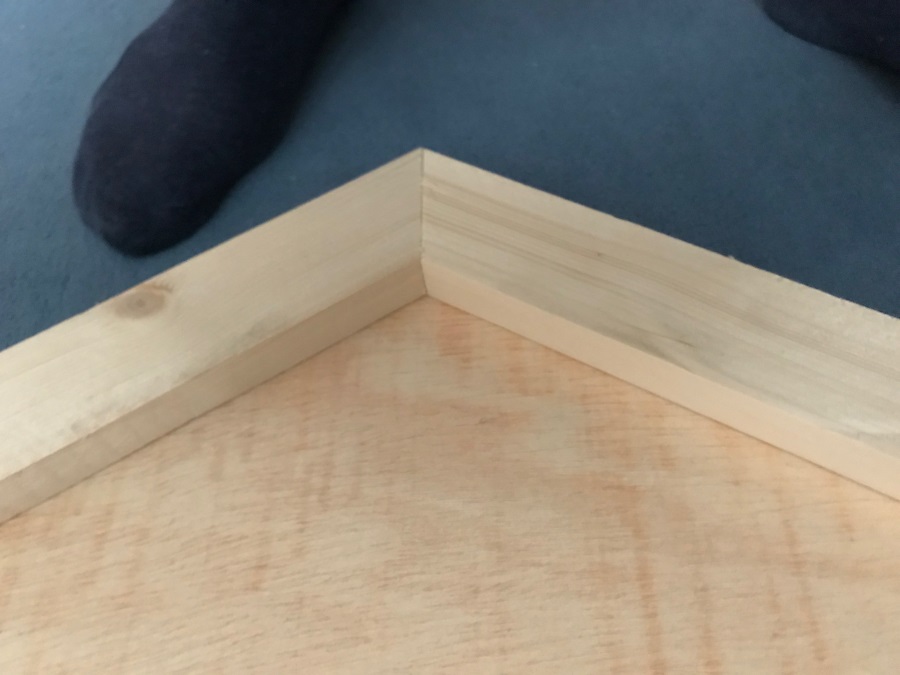

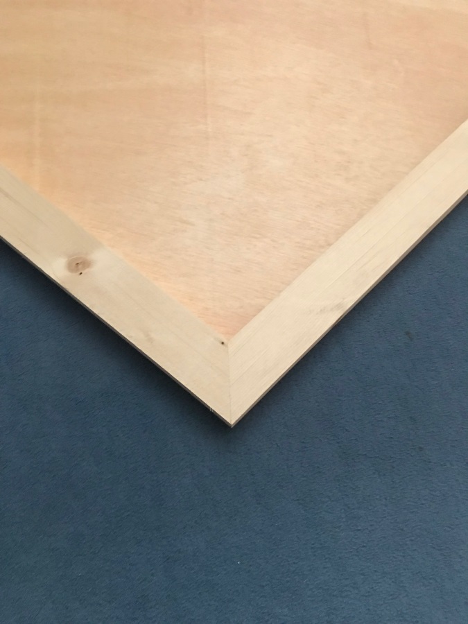

Am Freitag ist die Schneidlade gekommen . Dann mal los, die Bulkheads wollen schließlich fertig werden.
Also, die Schotten natürlich, wie Hein anderntröts richtig bemerkt hat, gab es die Dinger auch schon, als wir noch nicht mit englischen Plänen arbeiten mussten. Mittlerweile sind wir wohl alle Dengländer. Auf Arbeit geht es auch nur so. Da ruft einer an "Kannst du mal in mein Office konmmen, der Printer geht nicht oder das Laptop connected sich nicht mit dem Wireless oder das Keyboard streikt . Aber wir wollen mal nicht meckern. Vielleicht reden wir in ein paar Jahren alle dinesisch und wundern uns dann, warum der Peng nicht kungt oder das Maotschi nicht in das Fung passt, weil die Deng klemmt...
Nee, Schotten ist schon schöner, die machen auch den besseren Whisky und sind, wenn sie genug davon getrunken haben, auch ganz dicht. Im Gegensatz zu mir.

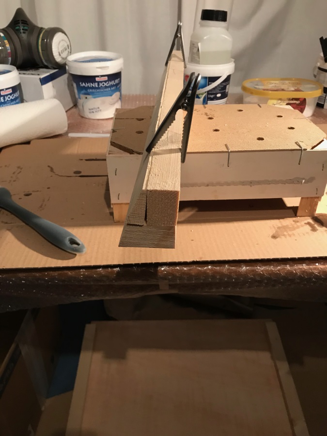

So, wo war ich? Ach ja, Schneidlade. Das Teil kommt mit einem Winkelmesser und einem Sägeblatt-Dummy, der sich super dazu eignet, den Winkel direkt vom Werkstück abzunehmen:
von vorn:
von hinten:
Den Imbus zum Einstellen gibt's dazu und damit er nicht verloren geht, kann man ihn an der Rückseite festklemmen. Nettes Detail! Trotz der einfachen Mechanik ist die Einstellung genau und es verrutscht auch nichts beim Festziehen.
Jetzt noch die Leistenlänge abgetragen...
...und ritscheratsche mit der Säge, eine Lücke in die...
...Leiste
Einziger Nachteil, wenn man wie ich eine herkömmliche Kataba benutzt: Man stößt mit der Verstärkung am Sägeblattrücken an und kann nicht die gesamte Blattlänge nutzen. Wenn man die Lade im Set kauft, gibt's noch diese Säge dazu, da hat man mehr Hub.
Ansonsten bin ich schwer begeistert. Fertig, passt
So macht das Spaß

Zurück zu Stefan: Erst mal schneiden wir Leisten auf Länge. Das ist nichts neues.
Jetzt sägen wir schräg und längs. Dazu stelle ich mit Hilfe des Winkelanschlags die Hannelore auf 20° ein, schraube den unteren Anschlag ab und baue mir aus Stefans Körperteilen über den Sägetisch einen Längsanschlag:
Abstand festlegen
und Anschlag fixieren:
So soll das aussehen:
Noch ein Leiste,
und wir haben einen halben Stefan:

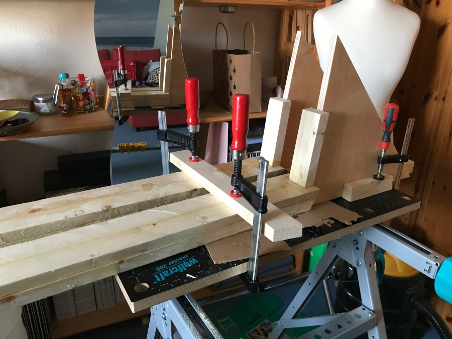

Und so weiter, Leisten schneiden, kleben, Leisten schneiden,, nebenbei auch noch die letzten Leisten für die Schotten...:
und zusammensetzen. Die Montagehilfen ran, die sollen später den Aufbau auf dem Brückendeck erleichtern. Die Winkel dienen erst als Anschlag...
...und werden später auch nochaufgeklebt. Fertig, Rohling Stefan I. und Stefan II. :
Na, was hast du so gemacht? - Stevenrohlinge gebaut.
Das heißt? Aus dicken Leiste dünne Leisten geschnitten.
Toll. Und dann? - Daraus dicke Leisten geklebt.
Ach ja, und Brettchen drangeklebt....
OK, ich arbeite dran...

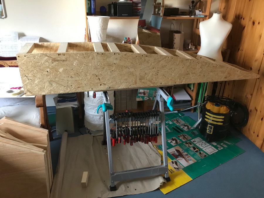

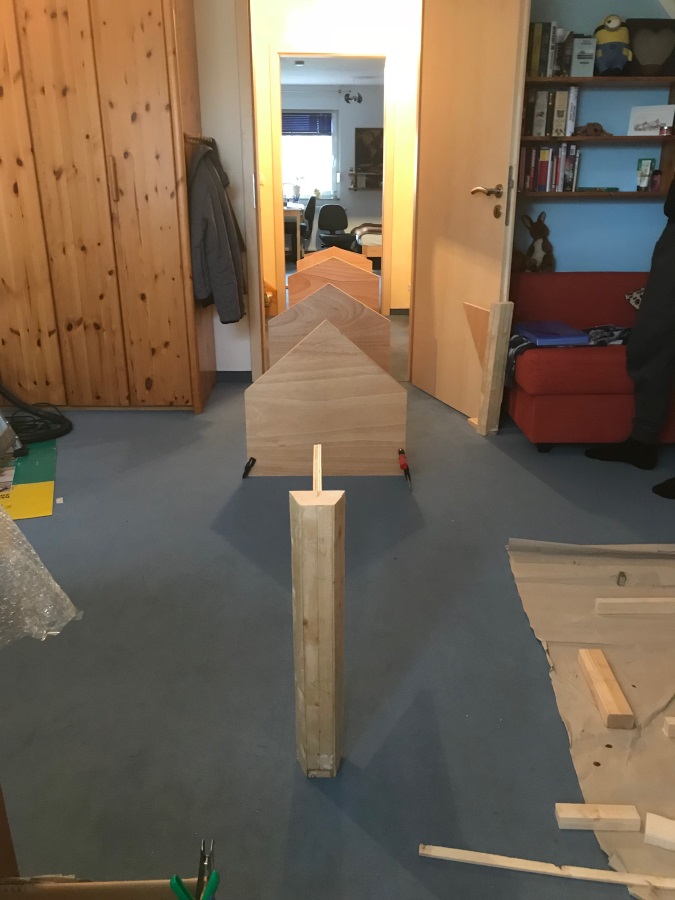

Ich geb mit Mühe . Jetzt mache ich Kommunikation und stelle Leisten und Brettchen schon mal hin. Schatz, guck, hier ist die Terasse, hier das Klöchen und hier das Wohnzimmer
Wow, ist ja groß. Siehste, geht doch
Rumpf von vorn:
und von hinten:
Ich könnte den zweiten noch daneben stellen, aber leider sind die Türen zu schmal. Aber ich träum schon mal
LG, Holger

So, ihr Lieben,
irgendwie hab ich es geschafft, aus allen dünnen Leisten dicke zu machen, es müssen neue her. Also nehmen wir wieder das dicke Brett...
und machen daraus dünne Leisten.
Manche Dinge ändern sich nie Und was machen wir aus den dünnen Leisten? Hmm, zur Abwechslung mal krumme dicke Leisten, nämlich die Weger im Bugbereich. Dazu muss ich aber erst einen Biegomaten bauen:
Ein paar OSB-Plattenreste und ein bisschen Leistenverschnitt, die Säge Stich ausgepackt und los geht's.
und fertig ist der Biegomat:
oh, eine Leiste fehlt noch, sonst werden die geraden Teile auch krumm. Sollen sie ja nicht. So, fertig, hoch in die Werft und auf den Spanntisch damit. Das Wetter ist zwar schön, aber zum Kleben ist es nun wirklich noch zu kalt. Zwingelinge in Reichweite,
Heidi angeschmissen, Zauberpaste angerührt und Silikonpinsel raus. Was jetzt kommt, kennen wir. Aus dünnen Leisten werden, na ihr wisst schon...
Jens, nicht, dass du dich wunderst, da hinten stehen wirklich Noten, nach denen spielt meine Tochter Klavier, wenn sie da ist. Nix "Bittersweet Symphony", sondern "The Rains of Castamere". Na, aus welcher Serie ist das?
Ups, ich bau ja Decksweger. Da ist der erste,
und noch einer:
Zwingelingeling, ein Schraubzwingenigel, den wollte ich doch immer schon mal bauen
Das kann jetzt aushärten. die nächsten Leisten warten schon.
Schönen Abend euch allen
LG, Holger
YachtClub Warnow e.V.
