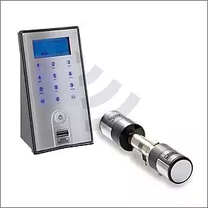

Bei meiner Recherche bin ich über was interessantes gestossen. von BurgWächter das TSE Set 5022 mit Fingerscan. Ich versteh zwar nicht ganz wie da der Zylinder "elektrisch" funktioniert aber die Anwendung sieht auf den Videos ganz gut aus. Wäre gerade mit Blick auf die Kinder interessant, die müssten dann keinen Schlüssel mit sich rum tragen (und können ihn nicht verlieren..).
Kennt das Teil jemand oder nutzt es evtl. ? Aussen steht der "Knödel" ja ganz schon weit raus...

Dann mußt du dir angewöhnen jedes mal wenn du den Geheimcode eingegeben hast einmal über die Tastatur zu wischen. Sonst ist das kein geheimcode mehr. Ebenso stellt sich mir die Frage wie lange die "Zahlen" brauchen bis sie abgenutzt aussehen und was ein Ersatz kostet.
Gruß Uli07
ich dachte da auch mehr daran den Fingerscanner zu nutzen...

den Fingerabdruck kann man ganz einfach Nachmachen... Fingerabdruckscanner sind nur mit Personlebenderkennung sinnvoll. alles andere ist Technik von Vorgestern und kann mit verdampften Sekundenkleber und etwas Latex ganz schnell ausgetrickst werden. Du brauchst nur irgendwo eine Glas anfassen und schon kann man deinen Fingerabdruck nehmen. Umsonst sind in den Sicherheitsbereichen zB in Rechenzentren nicht die Fingerabdruckscanner rausgeflogen, die vor 20 Jahren total inn und sicher waren. Heute geht nichts mehr ohne Gesichtsfeld und Irisscanner mit Lebenderkennung aber alles immer in Kombination mit nem RFID-Chip.
MfG, Frank.
