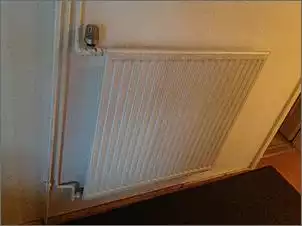

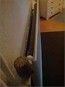

Im Treppenflur hängt ein dünner Heizkörper, mit zu geringer Heizleistung. Gibt es ein Modell, welches an die jetzigen Anschlüsse passt und nur einfach nur mehr Power hat?
Hits:	112
Größe:	60,2 KB
Hits:	92
Größe:	46,6 KB
LxB=. 920x920mm
Stärke=. 50mmm
Anschlußweite= 850mm
Jörg von der (ex)Freibeuter

Ja gibt es. Als erstes würden mir dazu Röhrenheizkörper der Firma Zehnder einfallen.

Zum Beispiel ein Heizkörper Typ 22.

Ich würde die Abstände messen (keine Ahnung ob das 500er oder 900er Serie ist) und mich beispielsweise durch das Buderus-Sortiment blättern. Da findet sich garantiert ein passender für Dich. Ganz einfach ist es, bei ebay danach zu suchen. Bei Dir würde ich einen 2reihigen nehmen der deutlich länger ist.

Du hast einen 1-lagigen Heizkörper mit Wandmontage.
Würde einen größeren Heizkörper mit 2 Lagen empfehlen (gibt auch 3-lagige), der kommt allerdings etwa 5cm mehr in den Raum rein als der bisherige (Gesamtstärke vermutlich 10-12cm). Dazu neue Wandhalter.
Heizkörper kostet in Standard-Ausführung um 100-150 Euro, Montage ca. 0,5-1h.
Evtl. muss im Haus noch das Wasser des Heizkreislaufes abgelassen, nach der Montage wieder aufgefüllt und die Heizkörper entlüftet werden.
Abstände, wovon messen?

Dein Th-Kopf ist auch nicht optimal montiert (sollte waagrecht sein)
Oder Th-Kopf mit Fernfühler montieren.

Hier hast du eine Übersicht der Kompakt-Heizkörper.
Wenn er nicht zu dick werden soll, würde ich einen 21S 900 X ..... nehmen.
Von den Rohranschlüssen natürlich. 900 oder 600 mm, das sieht man auf dem Bild nicht wirklich.
Nee, sieht man nicht. Steht aber doch direkt unterm Bild. Anschlußweite 850mm.

Wie Rocco schon beschrieben hat, musst du die Abstände NA für die Auswahl des Heizkörpers messen.
Mitte Anschluß Vorlauf bis Mitte Anschluß Rücklauf.

Du brauchst also einen 900er, wenn Du mal Glastrons Bild anschaust.
Vermutlich ist auch unten ein Winkelventil verbaut was Du absperren kannst mit einem Inbus, obern kannst Du den Regler einfach auf 0 drehen und den Heizkörper dann ohne Wasserablassen wechseln. Etwas nass wird es sicher trotzdem, da der HK ja voll Wasser ist.
Guck was Du an Breite hinkriegst. Ich würde kein Noname aus dem Baumarkt kaufen.
