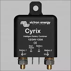

Suchst Du sowas, läd erst die Starterbatterie dann die Verbraucherbatterie
Schöne Grüße
Will
Schöne Grüße
Will
Anhang 774871
Für mich zum Verständnis: Wenn die Verbraucherbatterie quasi leer ist und die Starterbatterie voll wird, überbrückt das Relais die beiden Batterien. Dann fließt aber anfangs ein ordentlicher Strom und die Starterbatterie wird dadurch ggf. auch entladen, oder?
Matthias
JA
JA
NEIN.
Die LiMa liefert den Strom der in die 2. Batterie fliesst.
Nein, so ist es nicht.
Hier kannst Du mal nachlesen wie es funktioniert und wieviel das Teil kostet, es gibt sicher auch günstigere Möglichkeiten.
Ich hatte das Teil mal in einem früheren Boot, und war zufrieden, jedenfalls hatte ich nie eine von der Kühlbox leer gesaugte Starterbatterie.

1. Frage
ist es "schlimm" wenn man 2 Batterien mit größerer Abweichung in der Kapazität nutzt?
Zum Beispiel Starterbatterie 95Ah und Verbrauchbatterie 140 Ah ?
2. Frage
angenommen Frage 1 ist mit "ja" beantwortet: welchen Laderegler benötige ich? Der Victron cyrix wurde bereits genannt und den halte ich für gut, ABER gibt es andere die IHR empfehlt? Im Internet findet man hunderte von Billig bis teuer (ich will daraus keine Wissenschaft machen), mir geht es DARUM EIN VERNÜNFTIGEN IM MITTLEREN PREISSEGMENT empfohlen zu bekommen.
Danke für Eure Vorschläge.
Kai

Zu 1 ist nicht schlimm, ist egal.
Zu2 du brauchst keinen Laderegler. Eine Blei Säurebatterie bestimmt ihren Ladestrom auf Grund der Säuredichte selbst.
Bau dir einfach einen Diodenverteiler ein.
Beide Batterien ziehen ihren Ladestrom.
Beim Entladen sind sie aber nicht gegenseitig beeinflussbar.
Gruß Mani

Hallo Mani,
das verstehe ich jetzt nicht
Ich habe aktuell zwei Batterien mit gleicher Kapazität eingebaut. (ca. 90 Ah)
Ich sagte zum Händler ich möchte eine 120-140 Ah Std. für den Verbraucher einbauen geht das? Daraufhin sagte er, "nein Batterien müssen immer ähnlich gleiche Kapazität haben".
Aber ich brauche keine 120-140Ah zum Starten, aber für die Verbaucherbatterie (Licht, etc.) möchte ich eine Batterie mit mehr Kapazität 120-140Ah.
Daher ist das oben genannte Victron-Cyrix-ct-12-24V-120A dafür geeignet oder nicht?
Also natürlich will ich die Batterien trennen, denn wenn die Verbraucherbatterie leer ist, muss der Motor noch gestartet werden können.
Alt 03.11.2017, 16:02
Registriert seit: 12.02.2009
Beiträge: 4.012
3.027 Danke in 1.810 Beiträgen
Wem du glaubst musst du selbst entscheiden.
Dein Cyrix Teil ist nur ein einfaches Relais.
Gruß Mani

Ich möchte mich nicht in eure angeregte Unterhaltung einmischen , aber schaue doch einfach im Manual vom cyrix nach wie es funzt .
Bei ca 13.7 v schaltet es durch und ca 12.0 v öffnet es wieder und du hast wieder Starter und Verbraucherbatterie getrennt .
https://www.fraron.de/batteriemanage...ct/a-26657263/
Schöne Grüße
Will
Danke Will. Hab's nachgelesen. Dürfte (fast) aber so sein, wie ich vermutet habe. Ist die erste Batterie geladen, schaltet das Relais beide Batterien zusammen. Ist die 2. Batterie leer, fließen hier entsprechend große Ausgleichsströme - genau das, was ich gerne verhindern würde.
Allerdings dürfte hier auch bald die Spannung in den Keller gehen, und somit öffnet das Relais auch wieder. Also besser, als das per Schalter zusammenzuschalten und günstiger, als ein Batterie-Batterie-Ladegerät.
Matthias
Das gilt nur für Batterien die permanent gekuppelt sind, zb 2x100Ah als Lichtbatt.
Start und Licht darfen sogar nicht von gleichem Typ sein.
Zum Starten (incl. AW und BSR) habe ich 2x 75Ah Optima RedTop
Fürs Licht 3x 230 Ah Blei-Säure Semi-Traktion.
Technisch sind es nur 2 Batt die nicht mit einander verbunden sind und auch nicht können wurden
Rob
Danke für Eure Beiträge.
Aber so ganz weiß ich noch immer nicht was ich kaufen soll.
1. Frage
2. Frage
Kai
1: So lange die nicht mit einander verbunden können werden, ist das kein einziges Problem und darfen sogar nicht von gleichen Type zu sein.
2: Wie ofters gesagt, bevorzeuge immer noch ein MOS-FET Diodentrenner für Lima-kreis und ein Lader mit 2 geregelte Ausgange.
Rob
