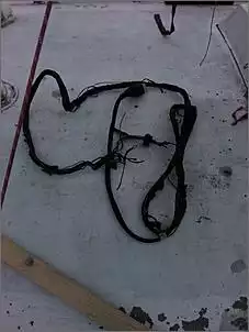

Stecker ist an einer Seite, siehe foto, andere Seite am Motor sind Einzelkontakte. Allerdings bin ich ja nicht ganz dumm und hab motorseitig die STecker überwiegend nur abgeknipst, mit Resttkabelfarbe dran.
Die Ursache sollte auf jeden Fall vorher ermittelt werden, bevor du da was bastelst. An welcher Stelle genau ist das passiert? Wie ist das Ausmaß? Warum haben Sicherungen nicht gewirkt? Gibt es Fotos?
Fotos :Klicken Sie auf die Grafik für eine größere Ansicht

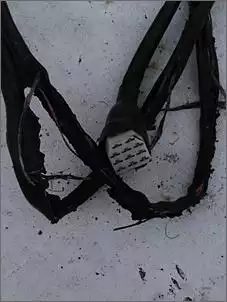

Der verbrannte in seiner ganzen Hässlichkeit
Hits:	202
Größe:	37,7 KB

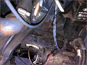

Das Kabel zum Anlasser sieht irgentwie besonders verbrannt aus
Hits:	190
Größe:	56,8 KB
Hier seht das sehr nach druckstelle aus. Habe letzen Winter nen neues Getriebe bekommen und das Boot erst seit Anfang Juni im Wasser. Da kanns schamfielt haben? Wer dann evvt ne Sache der Versicherungen unereinander zu zanken.

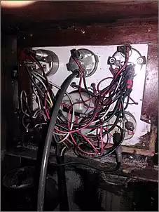

Hier der Stecker, der ans Motorpaneel gehört. Son halber meter dahinter ist noch brauchbar
Hits:	220
Größe:	70,3 KB
Motorpaneel

Ursache: Tja, ich vermute und hoffe mal, das der Kabelbaum durchgescheuert ist. ansonsten ev noch der Anlasser, da der bei Brückung einwandfri löppt. Ansonsen hab ich keine weitere Idee , messen ist ja erst bei Wiederanschluss der Kabel sinnvoll. Wenn noch andere Ideen zur Ursache (aber bitte keine zu teuren) hat: Her damit!
