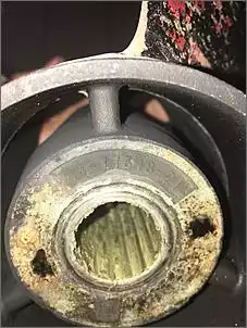

Guten Tag in die Runde.
Ich muss meinen Propeller an meinem Mercury 90PS AB Bj 1996 tauschen. Nun das gute Ding abgeschraubt und diese Bezeichnung gefunden:
48-77348-21
In der Mitte habe ich eine "Metallbuchse". Ich dachte Nummer eingeben und bestellen....aber nun lese ich was Flow Torque 1 und 2 .. jetzt bin ich nicht sicher was ich kaufen "muss"/Soll...
So wie ich das verstehe, ist ein Alu Black Max für einen Gleiter mit "nur" 90PS ganz gut. Oder ??
aber was ist mit der "Innenaufnahme" ?

Die "Metallbuchse" mit der Zahung dürfte in der "Kunststoffbuchse" des Flo Torq Hub Kits stecken. Die kannst Du aus dem Propeller raus drücken. Einzelteile siehe Foto. Wenn das Kit noch in Ordnung ist, kannst Du es im neuen Propeller weiter nutzen.
Der Black Max ist vollkommen in Ordnung. Bei Deinem Boot und 90 PS halte ich eine 21er Steigung allerdings für zu hoch. Ich fahre mit einem 13x18 am 100 PS Motor, ab Werk war ein 13,25x17 Black Max montiert.

Danke ! also bei meinem sieht das nicht aus, dass da noch eine Gummibuchse drin ist...was die Steigung angeht muss ich mich schlau machen, da kenn ich mich gar nicht aus..

Du hast ne 21er Steigung mit fester Gumminabe....

da Dein alter Prop eine feste Gumminabe hat benötigst Du ein Flow Torq I Kit, passend für Deinen Motor zum befestigen des Props.
Natürlich geht auch ein anderer Prop mit Flow Torq II.
Zur besseren Unterscheidung von Flow Torq I und Flow Torq II habe ich Dir einige Fotos rangehängt welche die unterschiedlichen Systeme zeigen und den jeweiligen Anbau des Props beschreiben.
