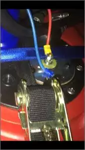

Hallo, hier ein Foto vom Geber!
Das blaue geht direkt an Masse Batterie, das rote geht an die
Tankanzeige, ist korrekt so, oder!?
Warum hat dann die Tankanzeige auch noch einmal einen Anschluss für Masse???

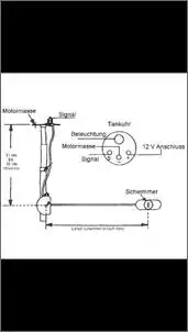

Hier der Anschlussplan, bitte um Aufklärung!
Vielen Dank

Sorry, aber wenn du mit diesem Plan Probleme hast, solltest du von Elektrik die Finger lassen.
Trotzdem:
Du hast an dem Gerät im Prinzip drei Stromkreise.
Einer ist die Verbindung Signalleitung über den Tankgeber zur Masse.
Dieser Stromkreis wird von dem zweiten Stromkreis im Gerät gemessen und in die Anzeige umgesetzt.
Der dritte wäre dann die Instrumentenbeleuchtung.
Das rote Kabel das von deinem Tankgeber abgeht muss nicht auf Plus, sondern an der Tankuhr an "Signal".
Das andere sollte dann ja klar sein.
