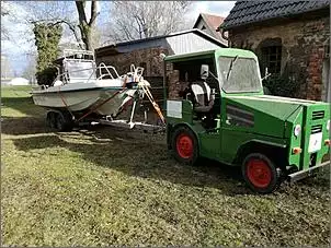

Grüße vom schönen Niederrhein
Conni (Volker)
Alt 03.10.2017, 13:05
Benutzerbild von Shearline
Registriert seit: 04.11.2013
Ort: Alpenrepublik
Beiträge: 3.571
Zitat von Conni Beitrag anzeigen
Ich hab das Teil vor Jahren bei ebay für 200 € geschossen.
Dann hast Du ja ein echtes Schnäppchen gemacht. Leider sind diese Dinger (zumindest in meiner Gegend) nur sehr rar auf dem Gebrauchtmarkt gesäät und wenn, dann werden oft noch stolze Preise aufgerufen.
Ich bin auch gerade am rumtüfteln wegen meinem Konsolenböötchen. Das Rangieren am Hof mit dem Auto bringt nur wenig Frohsinn. Eine Überlegung wäre, so eine Motor-Schubkarre etwas umzubauen.
Cheers, Ingo
Alt 04.10.2017, 19:19
Falk Falk ist offline
Registriert seit: 10.12.2006
Ort: Anhalt
Beiträge: 37
Boot: Flipper 620 HT
16 Danke in 8 Beiträgen
Hits:	161
Größe:	152,0 KB
Ich hatte auch das Problem, mit dem Einschlagen und zu wenig Platz. Jetzt habe ich den Pomßen zum rangieren.
LG Falk
