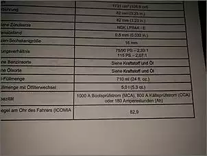

Bisher ist eine 85Ah/800A verbaut, ausser Radio, Fischfinder und Smartcraft ist nichts besonderes verbaut. Mercury gibt im Handbuch von 2010 800A nach CCA an bzw. 180Ah
Die Batterie hat immer gut gearbeitet, zwischendurch habe ich sie mal nachgeladen. Jetzt ist die Frage ob ich 85Ah nehmen soll oder 180Ah?
Kann es sein dass der Motor keine Laderegelung hat?
Dann würde so eine grosse Batterie Sinn machen um ein Totkochen zu vermeiden.

Das steht im Handbuch, die alte Batterie scheint von 2/2011 zu sein

Was heißt scheint, das Herstellungsdatum ist immer auf einem der beiden Batteriepole eingeschlagen.

Es steht mit Edding geschrieben 02/2011 drauf
