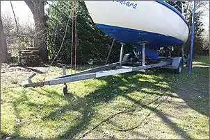

Hier ein Bild.Klicken Sie auf die Grafik für eine größere Ansicht
Hits:	285
Größe:	149,5 KB
Kein Kielschwert, geht über Kurbel.

Okay, das Bild hilft.
Der Kiel ist vorne auf einem dicken Bolzen gelagert (innen in Bodennähe), denn muss du raustreiben, dann kannst du den Kiel abnehmen.
Ich würde den Kiel dazu mit Hölzern und Spanngurten (gegen den Rumpf spannen) entlasten.
Aber sei dir bewusst das das Boot dann sehr viel Kipp empfindlicher wird, du verlierst den tiefen Schwerpunkt und den seitlichen Wasserwiderstand.
