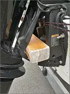

Standard Motorstütze, kann man das so machen?
habe mir einen Klotz zurecht gefräst.
Kann man das so machen, dass das Holz auf die Hydrostößel drückt?
Ich will noch ein Brett 20mm mit zwei Löchern (für die Stößel als Fassung) von unten verschrauben.
Oder ist das eher ungünstig. Können Beschädigungen an den Stößeln stattfinden?

ist schon ganz gut so, wofür brauchst du die Stütze ?

das ist eine gute Frage, die einen sagen, man sollte die Hydraulik entlasten, die anderen sagen, ist egal.
Ich habe immer das Gefühl, dass der Motor während längerer Fahrten immer sehr stark schwingt. Besonders in Slowenien zwischen Postojna und Rupa. Da kann man sich die Frage stellen, ob dadurch tatsächlich die Hydraulik leidet.
Ein Bootshändler in Mönchgengladbach sagt, vollkommen Wurscht.
Ein Bootshändler und Monteur (Snellens in Holland) sagt, sollte man einen Klotz zwischen spannen.
Ich bin hin und her gerissen. Wie siehst du das
Norbert

wenn Du das Holz auf den Stößeln abstützt gehr der "Schlag" doch auch wieder auf die Hydraulik.
Ich bin aber auch mal auf die weiteren Meinungen gespannt.
Zuletzt habe ich gesagt bekommen dass der AB im Fahrbetrieb auf dem Wasser stärkere Stöße abbekommt als im Straßenverkehr auf dem Trailer.
Und nicht vergessen: Ich habe, wenn ich mal ein Kantholz dazwischen hatte, dieses immer zusätzlich z. B. mit einer Leine durch eine Schrauböse gesichert damit es nicht bei zu starker Entlastung auf die Fahrbahn fallen kann. Man sieht zu viele Boote bei denen das Kantholz nicht gesichert ist.
Christian

Moin, mein Händler hat mir für den Strassentransport auch ein Holzklotz empfohlen um die Hydraulik zu entlasten. Das Klotz habe ich uch mit einer lLeine gesichert.

Bei Z-Antrieben bietet Mercruiser ja extra Klemmschuhe an, die direkt auf die Kolbenstangen der Trimmzylinder gesteckt werden, um diese zu entlasten.
Daher vermute ich mal, dass es bei AB´s genau das gleiche Problem geben wird.
Wir waren unterwegs zumindest immer entspannter, weil mit Stützen oder Holzkeil der Antrieb nicht absacken kann und dann über die Straße schleift.

Aber egal ob die Hydraulik entlastet werden sollte oder nicht:
in dieser Form ist der Holzklotz vollkommen sinnfrei, da sind wir uns doch einig, gelle?

Wenn, dann so zB. mit passenden Bohrungen auf beiden Seiten, dabei dann den Klotz sichern und die Stempel möglichst einfahren.

bei mir ist es so, dass der Motor ohne Klotz dazwischen nur durch den Zylinder gehalten werden.
Die Stößel liegen frei, da ja der Motor während der Fahrt gut angehoben ist.
Anders geht es bei mir auch nicht, da sonst die Finne mein Nummernschild zermatscht. Nun kam der Gedanke, Zylinder und Stößel als Druckpunkte zu nutzen
Hallo Jörg,
mein gekippter Motor liegt wesentlich höher. Die Stößel liegen 110 mm frei.
Der Klotz ist die Höhe die ich mindestens haben muss um nicht auf mein Nummernschild zu schlagen.
Nur deshalb denke ich über den Klotz nach.
Norbert

Es gibt auch fertige Stabgen, die werden auf die letzte Quertraverse des Trailers gestellt.
Das ging bei mir nicht, weil dafür der Trailer zu kurz ist.
Insgesamt finde ich es besser, je weiter unten die Stütze ist.

bei mieinem AB fahre ich den Motor soweit hoch, dass der Ab durch die Kipphebel gestützt wird.

auch auf die Gefahr hin, den 1000 und ersten Thread mit gleichem Inhalt zu schreiben, aber Weihnachten kommt ja auch jedes Jahr wieder.
für die Kipphebel geben die meisten Hersteller keine Freigabe als Transportsicherung, weil die zu weit oben sitzen und der Hebel zu groß ist.
Die Dinger sind dafür gedacht den Motor beim Arbeiten zu sicher und nur für statische Last und nicht für dynamische Kräfte.
kleines Beispiel als Anlage im Foto. Es gibt einen Grund, warum die Nuß zum Knacken da hin gelegt wird und nicht am unteren Ende.
