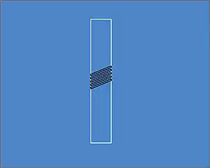

Gibt es eine möglichkeit (mit einfachen mitteln)
ein Gewinde in die mitte eines rohres (aussen) zu schneiden
Hits:	97
Größe:	17,9 KB
So wie auf der Zeichnung soll das am ende sein.
Es grüßt Flo

Nein. Es sei denn, du hast ein sehr dickwandiges Rohr, auf welches du ein Gewinde schneidest, welches du dann wieder teilweise wegfräst.

Wie bringst du dann die Mutter dorthin?

Rohr oben und unten abdrehen, bis auf den Teil wo das Gewinde sitzt.
Wo ist das Problem?

Gute Drehbank ... kein Problem.

Nimm eine Muffe auf der ein Gewinde ist, die über das Rohr geht und dann sichern. Was muss das Gewinde aushalten? Oder ein Rohrstutzen darüber stecken, verschweißen und dann Gewinde schneiden. Gewindeschneider geht somit über das Rohr drüber und du musst nichts schleifen. Anders geht es nicht.
Was anderes fällt mir jetzt nicht ein. Drehbank hast du ja nicht oder?

Wenn Rohrdurchmesser und Gewindedurchmesser so wie skizziert die geforderten Proportionen aufweisen, dann verbirgt sich die Lösung des Problems in folgendem Bilderrätsel:
Achja...
...das Gewinde könnte man noch "rollen".
Die Mutti bleibt aber irgendwie trotzdem einsam.
Cheers, Ingo

Peppone hat's ja schon gesagt. Was mich interessiert - was soll das? Nach der Skizze ist das Gewinde ja nicht erhaben, da fällt mir nur eine geteilte Mutter ein. Die kenne ich nur zum Stellen.

Das ganze muss lediglich eine Plexiglas scheibe halten, die kraft ist zu vernachlässigen.
Abdrehen und das Rohr teilen ginge auch, einmal aussen einmal innen gewinde schneiden wird wohl einfacher sein da ich keine Drehbank habe.

Wenn es nur eine Plexiglasscheibe halten soll geht auch rändeln

Habe nun folgende Lösung erdacht, ein 1/2 Zoll Edelstahl rohr wo in der mitte besagte Aufschweißmuffe angebracht wird um so per Mutter das Plexiglas halten zu können.
Frage die sich mir stellt, muss die Muffe 1/2" oder 5/8" haben, die Muffe muss ja über das Rohr. Oder ist bei 1/2" das schon bedacht
