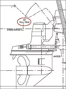

Zwischen "höherem Verschleiß" und "um die Ohren fliegen" liegen aber Welten und man muss auch keine unnötige Angst schüren.
Außerdem sind es bei voll hochgetrimmten (alpha one) gerade mal 53° und die kann ein Dopelkreuzgelenk locker ab.
Hits:	219
Größe:	45,0 KB
Wird der Motor mal mit hochgetrimmten Z gestartet, passiert nichts schlimmes.
Außerdem wird ja niemend stundenlang seinen Motor in Trailerstellung laufen lassen.
Gruß Lutz

Die Frage/Sorge des TO ist berechtigt, aber beantwortet mit offiziellen Dokumenten und Erläuterungen von Lutz in #15.

So ein Teil stellt im Prinzip eine Kardanwelle dar, wenn auch mit sehr kurzem Mittelteil. Da es weder in der Natur oder Technik oder noch sonstwo irgend etwas umsonst gibt, treten auch hier Massenkräfte (Mz II) auf die das System zu Schwingungen veranlassen und bei entsprechender Drehzahl und Beugungswinkel den Exitus einleiten können.
Deswegen mal etwas Lesestoff,
http://elbe-gmbh.de/pdf/elbe_techn_k...n_seiten_1.pdf
gruss dieter
