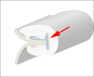

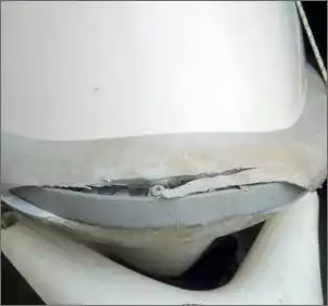

Standard Scheuerleiste für Aquamar
in Kroatienurlaub ich habe Scheuerleiste von mein Boot beschädigt. Mein Boot ist von Aquamar, Modell Vulkanissimo und original Scheuerleiste kann ich nicht finden. Ungefähr gleiche habe ich bei Segelladen Internetseite gesehen, aber dir Maße von T-Strip für L35 Scheuerleiste ist unklar . Vielleicht kann mir jemand sagen wie breit und hoch T-Strip L35 ist ? Oder kann ich irgendwie die alte reparieren mit Kleber oder so…?
