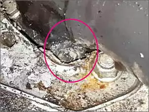

Die rechte Schraube vom Abgashorn und das Material drumherum schaut böse aus.
Denke das dort der Fehler liegt.
Alt 20.06.2017, 15:12
Diese hier meine ich:
Hits:	148
Größe:	108,9 KB
