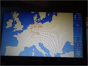

Bei meinen Elbekarten war die Software Binnennavigator 2.0 dabei.
Jetzt hab ich noch nie eine Navisoftware benutzt und frage mich, wie ich die Karte unterwegs denn angezeigt bekomme.
Die GPS Maus ist nach Anfangsschwierigkeiten akzeptiert.
Kann mir jemand sagen ob ich unterwegs dann irgend einen Button betätigen muß um die Karte mit meiner aktuellen Position anzuzeigen?
Installiert sind die Karten.
So sieht der Bildschirm aktuell aus: Klicken Sie auf die Grafik für eine größere Ansicht

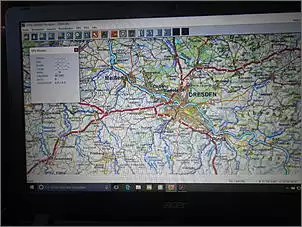

Ein ähnliches Problem habe ich mit den Jübermann Karten vom oberen Elbeverlauf.
Da erkennt das Programm nicht mal meine aktuelle Position.
Hits:	118
Größe:	119,1 KB
Da oben brauche ich das eigentlich auch gar nicht, kann mich ja schlecht verfahren.
Trotzdem würde mich interessieren wie ich die Position dem Programm beibringe.

ich kenne das Programm, das Du jetzt einsetzt, nicht. Aber es sieht so ähnlich aus aus wie openCPN und ich kann mir auch kaum vorstellen, daß eine gewisse Anzahl an Grundfunktionen nicht vorhanden sein sollte.
Einer der Knöpfe könnte dazu sein, daß das Boot immer mittig im Display angezeigt wird, egal wo Du gerade bist. Die Karte wandert dann mit.
Dann kann man oft nocht einstellen, ob Norden oben sein soll (wie in der Navigation üblich), oder ob der Bug immer nach oben zeigt (wie es Frauen immer im Auto einstellen).
Dann noch „+“ und „-“ um die Zoomstufe der Karten zu ändern und ggf. noch 'was ähnliches um Karten mit größerem oder kleinerem Maßstab anzeigen zu lassen.
Um ganz konkret auf Deinen Screenshot einzugehen: Ich vermute, daß rechts neben den beiden Lupensymbolen mit + und - die Taste ist, die das Schiff zentriert. Die erste oder zweite rechts von der Minuslupe...
Ich hoffe, daß das den Antworten, die Du brauchst nahekommt. Sonst einfach weiterbohren. Das kriegen wir hin.

das obere Bild ist die Übersichtskarte, da musst Du Reinzoomen mit Ansichtvergrössern +
deine Aktuelle Position hat das Programm scheinbar erkannt, das Bootssymbol ist ja mittig zu Sehen.
da wo Du grad bist, (wenn es Stimmt) befindest Du Dich ausserhalb des Bereiches für das Du Karten Geladen hast.
die Roten Linien dafür hast Du Karten.
bist nicht auf dem Wasser ?

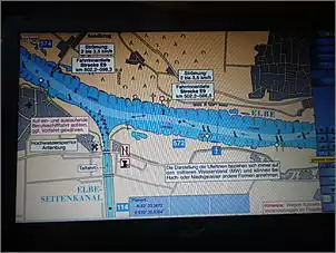

Beim Binnennavigator hab ich zwar die Kartensätze erfolgreich installiert, ich kam aber nicht auf diese installierte Karten.
Hits:	79
Größe:	87,4 KB

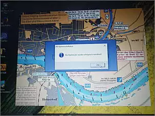

Egal wie nahe ich rein zoomte, es sah nur so aus:
Hits:	59
Größe:	47,0 KB

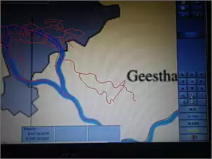

Jetzt hab ich ausgiebig rumgespielt. Manchmal wenn ich z.B. vom Info System auf Karte umschaltete, blitzte ganz kurz für einen Sekundenbruchteil die richtige Karte auf, nur um dann wieder zur Basiskarte zu gelangen die europaweit drauf ist.
Hurra, jetzt hab ich geschafft , mir ist nur noch nicht so ganz klar wie.
Das muß dringend geübt werden.
Hits:	78
Größe:	79,0 KB
Jetzt muß ich nur noch rausbekommen wie ich bei den Jüvermann Karten das GPS zum laufen bekomme.

Jübermann Karten sind im Jonas Format Aber im Binnennaigator schweigt man sich darüber aus welche Formate er kann. Ich habe auf die schnelle nichts gefunden.
Ein Weg könnte sein die Karten zu exportieren in das KBR Format wenn der direkte import nicht geht. Garmin Export.
Auf einem Windowsrechner hast Du die Möglichkeit verschieden Programme auch kostenfreie laufen zu lassen. Jedes hat Stärken und Schwächen. Wenn Du denkst es ist etwas für Dich kann man halt mal was anderes nehmen und probieren oder die Programme gleichzeitig nutzen.
