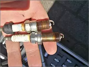

Mir ist aufgefallen das die falschen Kerzen ITR4A-15 statt der vorgeschriebenen LFR4A-E verbaut sind. Vermutlich seit dem letzten Service durch den Vorbesitzer.
Allerdings bin ich bestimmt schon 12h damit gefahren ohne Auffälligkeiten, der Motor lief Top. Dennoch mache ich mir nun sorgen, natürlich habe ich sofort auf die korrekten Kerzen gewechselt.
Hits:	77
Größe:	68,1 KB
Die mit dem langen Gewinde ist korrekt, die kurze hat ein zu kurzes Gewinde, größeren Elektrodenabstand und ist Kegelförmig.
Mich wundert das der Motor so gut lief, morgen fahre ich die originalen

So, heute bin ich mit den korrekten kerzen knapp 100km gefahren, kein Unterschied festzustellen.
