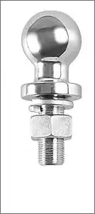

Ich habe diese Kugel gekauft und der montiert an das ZieheAuge ? an der Forderseite meinem Auto.
