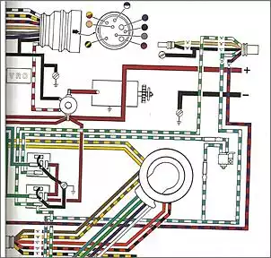

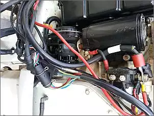

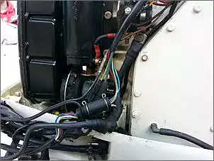

Hallo will einen alten 70 ps evinrude neues leben einhauchen muss aber den elektrischen Anschluss herstellen. Wo wird Plus und Minus angeschlossen . Hat jemand ein Foto ? Plus auf den Anlasser Minus unter den Anlasser an der Seite? Motor ist ein VRO Bauj. 1994

Kannst du hiermit etwas anfangen ?

und hier die Masse
