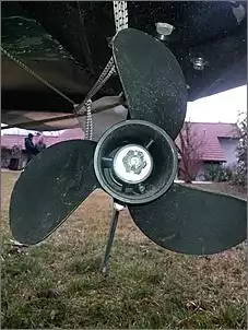

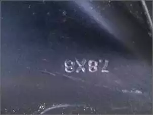

Hallo Ich habe einen MFS5B von Tohatsu,
nach meinem Bootsumbau habe ich nun die erste Probefahrt gemacht und nun ein paar Fragen bezgl des Propellers.
Bootsdaten:
Bauweise: Aluminiumschale
Gewicht: 250kg mit AB
Tiefgang bei einer Person ca.20cm.
Motor: MFS5B von Tohatsu
Fragen
1. Wieviel Spiel darf der Propeller auf der Welle haben?
2. Wie wirkt sich ein anderer Propeller auf das Fahrverhalten aus?
3. In der Bedienungsanleitung gibt es leichte Boote, Mittlere Boote und schwere Boote. Hat jemand dazu auch Gewichtsangaben?

Ich habe nun die Schraube von der Welle abgeschraubt.
den Propeller abgezogen, etwas Fett auf den Zahnkranz und den Propeller wieder aufgeschraubt. Diesmal habe ich die Mutter Handfest angedreht und den Splint wieder eingesteckt.
Mal sehen ob die Vibrationen nun weg sind.

Hallo Frank,
Spiel sollte ein Prop eigentlich nicht haben.
Um was zum Prop zu sagen, braucht man die jetzige Volllastdrehzahl
und am besten die Geschwindigkeit ( GPS) .
Sonst ist alles nur raterie..

1. Wieviel Spiel darf der Propeller auf der Welle haben? Keins
Das Boot wird schneller oder langsamer
Anhang 746600 Anhang 746601
Was möchtest Du denn erreichen ?

viel Auswahl wird es an Propeller wohl nicht geben, mit einem Propeller mit weniger Steigung würde das Boot etwas besser beschleunigen

Danke für die Rückmeldungen Leute,
Ziel ist eine Bessere Auslastung des Motors, kombiniert mit mehr Geschwindigkeit.
Bei 4600rpm schaffe ich 10.6 km/h.
und wird dadurch noch langsamer….
Ich habe den Tohatsu 5PS selber als Hilfsmotor an meinem GFK-Boot. Ist ein reiner Notmotor, der das Boot niemals gegen den Rhein schieben könnte aber immerhin komme ich so Flussabwärts aus der Gefahrenzone. Sozusagen eine Art Lebensversicherung.
Wie Ralf schon schreibt, kann man mit der Probellersteigung experimentieren aber die Wahl hat immer direkte Auswirkungen auf Beschleunigung und Höchstgeschwindigkeit. Wir nutzten zum Wasserskifahren immer andere Propeller, da es hier auf einen höchstmöglichen Schub ankam.
Hier mal eine Erklärung von Wikipedia:
"Die Steigung übt einen starken Einfluss auf Drehzahl und Drehmoment aus und somit auf die Wahl von Motor und Getriebe. Kleine Steigungen eignen sich, um auch bei geringer Geschwindigkeit kräftigen Schub zu erzeugen, große Steigungen, um bei widerstandsarmen Fahrzeugen gute Wirkungsgrade zu erzielen. Ein guter Kompromiss wird oft mit einer Steigung erreicht, die dem Durchmesser entspricht."
Max. Drehzahlbereich4500 - 5500
Da liegst du schon im Bereich der höchsten Leistung des Motors.
Wird mit dem Prop nicht viel zu machen sein.
Mit dem Rumpf ,
war doch 4m oder,
liegst du genau im "ungünstigsten" Geschwindigkeitsbereich.
Hilft nur mehr PS
15PS sollten das Böötchen schon in den 20-25km/h Bereich bringen .
Torsten

Mehr PS geht nicht, da ich noch keinen Schein habe.
Mir geht es hauptsächlich um die Resonanzschwingungen. Die gehen mit der Zeit auf das Material.
Mal schauen was Tohatsu selber meint.
Wenn du solche Schwingungen hast lass mal deinen Propeller und die Welle prüfen.
So starke Schwingungen sind nicht normal bei dem Motor

dann fehlen dir 400 U/min,
ich würde in der Steigung runter gehen um 2 Zoll, dann quält der Motor sich weniger und beschleunigt besser,
die Geschwindigkeit bleibt vermutlich gleich
