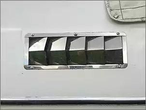

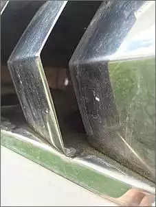

das Thema ist zwar nicht neu aber leider habe ich noch keine Lösung gefunden die infrage kommt.
Wenn mein Boot am Liegeplatz liegt, oder auch wenn ich bei Regen fahre kommt durch die Lüftungsgitter Wasser.
Hat jemand eine Idee wie man das unterbinden kann.
Motor Be- und Entlüftung auf beiden Seiten durch Vergrößerung der Persenning abzudecken, finde ich nicht so schön.
Gruß Thomas

Hallo Thomas,
bei der Ausführung (ist ja nicht original) kannst nur innen den zugehörigen Kasten anbauen
Sirko

Hallo Sirko,
was meinst du mit zugehörigen Kasten ?
Die Lüftungsgitter waren schon vom Vorbesitzer montiert.
Und innen ist ja schon ein Kasten wo dann die Luftschläuche angebaut werden.
Gruß Thomas

Dann ist der Kasten mit den Schläuchen nach unten angebaut, oder nicht richtig abgedichtet.

Danke
Werde sie morgen gleich ausbauen und richtig Herum anbauen.
Und dann berichten.
