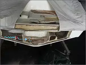

sind in den Stringern Löcher damit Wasser aus den Auftriebskörpern in den
Pumpensumpf durchlaufen kann? Ich hab mal ein Bild von Dir etwas illustriert.
Bei mir sind da so etwa 1,5 Liter Wasser rausgelaufen als ich den Stöpsel zum ersten mal aufgemacht hatte. Wäre gut zu Wissen ob das Wasser nur aus den Stringern kam oder eben aus dem ganzen Hohlraum.
Martin

Hi Martin, wenn bei Dir 1.5 Liter Wasser aus den Stringern in den Pumpensumpf gelaufen sind... frage ich mich... woher ist denn da das Wasser gekommen?? Die Stringer waren bei mir trocken und ich kann ,wenn ich mit einer Taschenlampe reinleuchte, bei den Stringern als auch daneben bis vorne zum Bug gucken. Da ist nix mit Auftriebskörpern.

ich habe mich vielleicht etwas unbeholfen ausgedrückt. Ich meine da wo ich
den roten Kreis eingezeichnet habe, ist da auch eine Bohrung/Öffnung damit
Wasser von der linken Seite des Stringers in den Pumpensumpf abgelassen
werden kann?

Ja hole Stringer haben sie alle ein glück...
Hier auch mal zum gucken wie das bei einer Hellwig Triton aussieht das ist ganz anschaulich beim Ars
https://www.boote-forum.de/showthrea...ighlight=ars71
Ich hatte da auch Wasser bei meiner Triton drin im Zwischenboden da hinten der stöpsel undicht war und das Bilgen Wasser in den Unterboden geflossen ist was ich ablaufen lassen habe durch kippen.
von ganz links bzw ganz rechts kommt das wasser nicht in die Bilge bzw unter.
Wie soll denn ganz links bzw Rechts Wasser überhaupt hin kommen ?

@ Martin, nein..da ist keine Bohrung oder Öffnung, einzig die Lenzstopfen die man im Pumpensumpf sieht. Ich versuche beim nächsten Mal ein paar Detailaufnahmen zu machen, wie es da aussieht.

so..heute war ich nochmal am Boot und hab tatsächlich Wasser gefunden! Wenn man die Bodenluke öffnet und in Richtung Bug schaut, sitzt da ebenfalls ein Lenzstopfen, dessen Unterkante etwa 1.5 cm über dem Kiel sitzt (Bild 1). Stopfen raus...und Wasser marsch. Ich hab echt keine Ahnung von Bootsbau, lediglich wie man Maschinen konstruiert, aber das riecht für mich nach geplanter Obsoleszenz. Selbst wenn man den Stopfen zieht, bleibt eine Lache dahinter stehen. Das habe ich jetzt ebenfalls aufgesägt ( Bild 4)bis auf das Kielbrett und nochmal fast einen halben Liter Wasser heraus geholt. Ich frag mich was das soll und vielleicht kann mir einer erklären, wie in diese Hohlräume Wasser eindringt und da scheinbar für immer bleibt? Zum Kotzen!
Anbei noch ein paar Bilder, wie die Stringer innen Aussehen (Bild 3). Bemerkenswert, das vor dem Spiegel so ne Art Tasche runter in Richtung Kiel geht(Bild 2)..wozu??.. bleibt mir ein Rätsel.
Das einzige was ich mir vorstellen kann, wenn sich durch was auch immer, der Pumpensumpf mal mit Wasser gefüllt hat, das jemand die Lenzstopfen in den Stringern geöffnet hat und das Wasser dadurch in die Stringer und in diesen Hohlkörper am Bug geflossen ist, den ich heute geöffent habe.
Mal sehen wieviel verborgene Kammern ich noch entdecke und vielleicht find ich ja eine einlaminierte Mumie?
