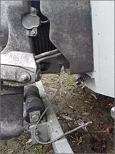

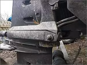

an meinem Z-Antrieb OMC Cobra musste ich jetzt feststellen, dass dort ein Metallseil irgendwo abgerissen ist. Ich bin der Meinung es handelt sich um ein Massedraht, andere meinten es ist ein Fangdraht. Die beiden Drähte waren augenscheinlich mit einer Flachöse an irgendeiner Schreibe befestigt. Leider kann ich überhaupt nicht erkennen, wo der Festpunkt war.
Das Seil muss augenscheinlich Steuerbord irgendwo angebracht gewesen sein.
Über eine Hilfe würde ich mich sehr freuen.Klicken Sie auf die Grafik für eine größere Ansicht

Das sind Massekabel, ein Fangseil ist das net, was soll der Draht halten, bei Merc, gibt es ein Set, von diesem Kabel, evtl. passt das auch, geht ja nur um die Verbindung.

Mir war auch zu 97 Prozent das es Massekabel sind, aber wo ist das jetzt abgegangen?

Die verbinden den Antrieb mit der Transom, sind mit Gewindeschrauben am Gehäuse verbunden.

Backbord-seitig müsste ne schraube sein. Am gimbalring.
Da sollten aber noch mehr Massedrähte sein...

Danke, ich werde das Kabel am Gimbalring mit einer der Schrauben vom Trimmgeber befestigten. Eine Schraube sieht auch nicht original aus, vielleicht war es ja ursprünglich da wirklich mal befestigt.
