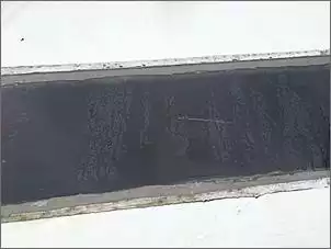

Möchte bzw. muss meine beiden kleinen Fenster vom Vorschiff neu Eindichten,
aber ich Finde es hässlich das man die Klebefläche von außen durch das Glas sehen kann.
Hat einer eine gute Lösung für mich parat.
Hatte es schon einmal Probeweise mit Klebefolie versucht, finde das als Lösung aber nicht Perfekt
Beste Grüße

schwarz getönte Scheiben.

Bei eingeklebten KFZ Fenster wird der Rand schwarz eingefärbt damit man den Kleber nicht sieht. Dann auch mit Sika in schwarz kleben und verfugen.

Hey Volker
meinst du zusätzlich von innen komplett noch überziehen mit tönungsfolie,
etwas getönt sind die Scheiben ja schon .
Oder meinst du schwarz getönte Scheiben kaufen

Jupp schwarz getönte Scheiben kaufen.

Hallo Thomas,
ich bin bei Marinacryl fündig geworden. Da ist die Vorgehensweise auch so, dass man die Klebefläche mit einem schwarzen Primer behandelt (wie oben schon beschrieben). Einkleben werde ich in der nächsten Zeit wenn die Temperaturen stabiler bleiben.
Rolf

Hallo Thomas,
Scheiben bekommst Du u.a. bei Hendrik Dittmar (01733659347). Er braucht nur ein Muster (wegen den Maßen) dann schneidet er sie Dir, Ränder verschliffen und angephast versteht sich.
Ob in klar oder Rauch grau (guck mal in meinen Trööt - der biegt und kantet auch Scheiben)...Ruf ihn einfach an, er macht fast alles möglich.
Beim Einkleben schwarzen Primer auf die Klebefläche (sauber Abkleben ) und dann mit Sika oder bond+seal von Würth die Scheibe einkleben.
beste Grüße Jens

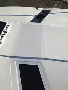

Hallo zusammen
Besten Dank für eure Tipps
Habe mich jetzt für die Lösung mit dem schwarzem Glasprimer entschieden und dann meine vorhandenen Scheiben wieder verbaut. .
Und bin damit auch zufrieden.
Habe mich zum verkleben für PANTERA Marine Sealant entschieden, mal schauen wie lange ich jetzt Ruhe habe.

Sieht doch auch ganz chic aus

Der Schwarz-Primer hat eigentlich die Hauptaufgabe, den Kleber vor UV-Strahlung zu schützen und so das verspröden zu vermeiden, wie der keramische Siebdruck an jeder Auto-Scheibe, die eingeklebt ist.
Sollte so jetzt eigentlich recht lange halten, ohne undicht zu werden....
