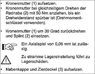

Da ich gerade vor der Situation stehe die Radlager einstellen zu müssen (weil Bremsen erneuert) bin ich - über Google - auf diesen Thread gestoßen.
Ebenfalls über Google habe ich das hier gefunden:
Hits:	88
Größe:	43,4 KB
Und genau so werde ich das tun!
Alles weitere hier: https://www.boote-forum.de/showthread.php?t=275965

Viel wichtiger ist,dass man eine Probefahrt danach macht und sowohl Spiel als auch eventuelle Erwärmung nochmal prüft.Ein ganz leichtes Spiel wird bei uns bei allen Prüforganisationen toleriert.Einige junge Prüfer scheinen allerdings diese Art von Radlagern nur noch von der Theorie her zu kennen und haben sich durchaus etwas pingelig.Lieber etwas Spiel als ein blaues Radlager.oder gar ein festgeschweisster Lagersitz.
