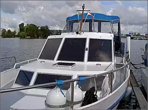

bei Restauration unser Allround 620 DC habe ich die alten Scheiben durch Makrolon ersetzt und foliert (Folie aus dem KFZ-Bereich).
Das hält seit 2009 ohne Probleme.
Kroatienurlaube (viel warm),- alles ohne Probleme.
Ob die Folierung zu weniger Temp. im Inneren des Bootes führt?
Keine Ahnung, da wir das Boot sofort nach Kauf restauriert haben und damit keine Vorerfahrungen hatten.
Lieben Gruß
Arno
wenn man erneuert, sollte man gleich Macrolon getönt nehmen ;o)
