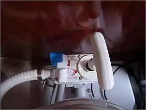

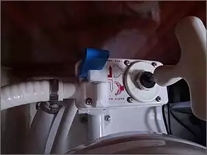

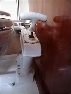

da ich mal den Dichtungssatz dieser Pumptoilette erneuern möchte, brauche ich die genaue Bezeichnung dieser Toilette. Möchte schließlich das richtige Reparaturkit bestellen. Die Bilder in diversen Zubehörkatalogen sehen irgendwie anders aus.
Sage schonmal Danke.

Du solltest nach der Bezeichnung der Pumpe suchen, da diese an verschiedenen Toiletten verbaut wurde.
Ich habe damals ein Foto von meiner Pumpe (dieselbe) gemacht und bin zum Bootsausrüster hin.
Der hat die Bezeichnung direkt gewusst (Jabsco Modell ?!?) und hatte dann zu dieser Pumpe auch noch zwei verschiedene Dichtungssätze, einen kleinen mit nur den Hauptdichtungen, und einen großen mit allen Dichtungen und Membranen oder so.
Der Einbau war eine total saubere Sache, hatte ich nicht gedacht bei einem 30 Jahre alten Boot.

Leider fehlt an deiner Pumpe der Aufkleber ... der Form nach könnte es eine Jabsco sein, aber mich irritiert der weiße Griff -
http://www.des-boots-service.de/prod...etten-Zubehoer
servus
dieter

Diese Toiletten, egal ob sie nun von PAR, Brydon Boy, Mansfield, Jabsco, Lalizas, Sealand oder sonst wem sind, unterscheiden sich bei der Pumpe nur im Baujahr:
  • vor 1984
  • 1984 bis 1998 (Mk II)
  • 1998 bis 2007
  • nach 2007
Der Dichtsatz "Mk II" passt auch nach 1998, manche Händler haben Mk II und Mk III getrennt, manche verkaufen nur Mk II. Worin sich Mk II und Mk III genau unterscheiden, wissen nicht mal die meisten Händler.
Die Grifffarbe ist nicht so entscheidend, die gabs/gibt es in schwarz, weiß und grau zum Nachkaufen.
Original stimme ich Dieter zu: die Pumpe mit rotem Etikett kenne ich auch nur mit schwarzem Griff.
Bestell den Mk II Satz und gut ist.

Bestellen zB hier, denn da kannst du auch problemlos umtauschen. Die unterschiedlichen Dichtsätze sind angeführt.
Nebenbei: die komplette Pumpe kostet um 20,- oder so mehr als der Dichtsatz alleine. Zum Überlegen.
https://www.svb.de/de/jabsco-bord-wc-new-style.html
Gruss Andreas

So, habe fertig.
Habe aus Bequemlichkeitsgründen, Andreas Anmerkung wahr werden lassen. Statt alle Dichtungen zu wechseln, ist es gleich ne komplett neue Pumpe geworden.
Und wieder ein NoName-Produkt. Handpumpe für MATRO Bord-WC SPLASH bei SVB.
Aber es hat alles gepaßt, scheinbar haben sich alle Hersteller auf ein universelles Bauartsystem geeinigt.
Nochmals Danke
