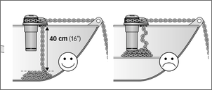

Wenn es der Kettenkasten hergibt, spricht sicher nichts gegen das Modell.
