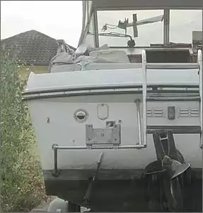

Hallo zusammen
Wir haben uns eine Windy 22 HC mit einem OMC Motor und Sterndrive von 1976 zugelegt. Ja ich weiß schon , viele halten das für einen schlimmen Fehler. Aber wir sind im Sommer öfter mit dem Boot gefahren, der Motor läuft und der Antrieb machte auch keine Probleme. Wir möchten im Sommer auch mal längere Fahrten machen (2 Wochen) und zur Sicherheit einen Außenborder mitnehmen. Welche Leistung braucht man um auf dem Rhein/Mosel vorwärts zu kommen? Es geht nicht um Wirtschaftlichkeit, sondern ums sichere fortbewegen.Halterung wäre vorhanden. Und das der Urlaub nicht abgebrochen werden muß. Hab nämlich nur 2 Wochen Sommerurlaub
Vielen Dank für die guten Ratschläge
ThorstenKlicken Sie auf die Grafik für eine größere Ansicht

Mit 10PS an der 22er Windy, bleibst du im besten Fall auf der Stelle stehen, auf dem Rhein.

Gewicht spielt wohl ehr weniger eine Rolle. Ich vermute, dass du nicht zu der Fraktion gehörst, die ihren Notmotor hin und her schleppen wollen. Einmal angebaut und gut ist's.
Zum Motor selber... Es sollte ein Viertakter sein. Der kann aus dem Tank der Hauptmaschine versorgt werden ohne die leidige Panscherei mit dem 2T Öl.
Hat er 10 Ps, bist du leistungsmäßig auf der sicheren Seite, wenn du den Motor mit einer Schubschraube ausstattest.
Ich selber habe die gleiche Ausführung gewählt und bin mit einem 9.9 Ps 4T Yamaha mehr als zufrieden.
Allerdings wird der Motor nicht nur als reiner Notmotor genutzt, ihm fallen auch noch andere Aufgaben zu.

Robin,woher weißt du das ich zu faul zum schleppen bin?Den Kasten Bier schleppe ich auch!!Wofür nutzt du den Motor noch?
Da ihr fast alle zu einem 10 PS Langschafter tendiert, die Windy übrigens ebenfalls V8 einiges auf die Waage bringt, werde ich noch ein kleines Schippchen drauf legen und mal sehen was 15 PS so kosten. In der großen Hoffnung ihn vielleicht nicht zu benötigen

Ich würd mir dann aber auch Gedanken machen, was das Brettchen aushalten kann.
beim 15PS Langschaft kommen da schon Kräfte drauf!!

Welchem zweck hat ein Notmotor auf dem platz wie auf den Foto?
Wie kommt man dort zum starten, bedienen usw? Im notfall?
Ich hab in NL kaum Schiffe mit notmotor gesehen, auch nicht auf den Flussen wie Waal, Merwede usw wo die grossen Jungs sind
Ich denke es ist besser um vorher nach zu denken wass mann in notfal tun soll in eine bestimmte situation: Emergency procedures: Wohin, Anker, Funk (!) usw .....
Den AB starten auf ein platz wie im Foto kostet schon zu viel zeit.
Und wenn mann sich mit ein motor nicht traut, sollte mann doppel motorisierung anwenden. Und dann naturlich mit no-nonsense Diesel motoren, denn die sind sowiesoe zuverlassiger als benzin.
Oder diesen Fahrstrassen einfach nicht befahren.

Vielen Dank für die vielen Anregungen und Tipps. Scheint nicht so einfach zu sein wie gedacht
Klar, mehr ist immer besser.
An dem Brettchen war wohl mal ein Notmotor montiert. Allerdings nicht vom Vorbesitzer sondern davor. Ca 20 Jahre her. Würde erneuert werden.Wir waren halt bisher in Holland auf den Kanälen unterwegs. Wenn da was gewesen wäre , Charterfirma anrufen und Thema durch. Mal ganz abgesehen vom Verkehr und der Strömung.

Zu Berg geht am Rhein mit deiner Kombination vermutlich frühestens mit 25 PS etwas-geschätzt. Also ich denke von der Vorstellung muss man sich verabschieden. Zu Tal sind 8 PS ausreichend-man muss die Ausfahrten halt relativ steil anfahren.
Ciao
Barracuda
Der, der keine Zeit mehr hat
Rechnerisch werden 17 PS benötigt, um auf die ca. 12 km/h Rumpfgeschwindigkeit zu kommen (sowohl mit der Faustformel 10 PS/Tonne Gewicht als auch über die Berechnung der Wasserlinie).
Matthias
Ich will auch eine Signatur!
Da der Rhein nur mit 5-8 km/h fließt benötigt man auch nur einen Teil dieser Leistung. Mann muss ja nur auf die Fließgeschwindigkeit kommen oder halt wie ich mit 4 PS 1km/h drunter (mit meinem 2455) um sicher aus dem Fahrwasser und in den Hafen zu kommen.
Wichtig ist, dass die Schraube bis unter den Rumpf reicht und nicht hinter dem Spiegel ist, damit diese frei angeströmt werden kann.
d.H. man sollte auf jeden Fall einen Langschaft verwenden.

@Volker: Da bin ich voll bei Dir, ich komme mit meinen 4PS bei 6,4x2,4m auch quälend den Rhein rauf, aber dabei geht es ja beim Notmotor nicht
Bei einer Hauptmaschine (für einen Verdränger) wäre ich gedanklich auch bei den 25PS von Barracuda (17 PS für die Rumpfgeschwindigkeit + 1/3 der Leistung damit die Maschine hierbei nicht unter Vollast laufen muss).

beste Erfahrungen mit Yamaha, nie Ärger,
würde zu 10 PS greifen wegen Strömung

Notfall klingt immer etwas übertrieben, finde ich. Was ist eine Notfall?
Ein Notfall ist es z.B. manövrierunfähig auf dem Rhein zu treiben.
Im Mittelrheintal hast du dann in der Fahrrinne die Berufsschifffahrt und außerhalb die Felsen.
Gruß Richard
