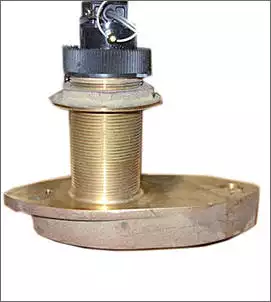

mein Bronze-Durchbruchgeber hat sich auf seinem Block verschoben. Hier ein Foto:
Hits:	138
Größe:	25,1 KB
Ob das beim Transport ins Winterlager passiert ist oder schon vorher so war, kann ich nicht sagen. Hat eine solche Verschiebung Auswirkung auf die Funktion des Echolots?
Eine Ungenauigkeit bei Anzeige der Geschwindigkeit könnte ich ertragen, aber das Echolot sollte schon genau sein.
Beim Bootszubehör hier im Ort sagte man mir, man sollte es sich gut überlegen ob man anfängt die grosse Bronzemutter auf der Innenseite zu lösen um das Teil neu einzupassen. Könnte einiges "wegbrechen"
Was meint ihr?

Hallo Jürgen,
ich halts für ein Gerücht dass das was ausmacht. Du hast ohnehin einen gewissen Winkel in beide Dimensionen der Abstrahlung, in welche das Signal streut. Der schnellste Rückkehrer gewinnt dann.
Hauptsache es hält dicht!

Genauso ist es die Tiefe wird gleichsein wenn es ein Paddle für Geschindigkeit hat wird das eventuell etwas weniger anzeigen da ungünstig angeströmt wird.

Sehr beruhigend Eure Antworten, und ja, es hat einen Paddel, aber die Geschwindigkeit krieg ich auch über ne App.
Werde noch einen extra Wulst Pantera Innen und Aussen legen und dann mal sehen wie es Ende März im Wasser aussieht .
Habt Dank für Eure Antworten.

ja an ein Paddel habe ich garnicht gedacht. Wird dann weniger werden, mit dem Winkel kann man das trigonometrisch ja ausrechnen und theoretisch wieder kompensieren lassen wenn das Lot das kann .

Die einzigen Fragen die mich jetzt interessieren würden sind:
Warum hat sich das verschoben (wegen der Anströmung ??? )
und viel wichtiger :
Ist das nu noch dicht???
Gruss Konny

ich würde den Geber ausbauen und mit neuer Dichtungsmasse wieder einbauen. Jetzt kannst Du nicht sicher sein, dass noch alles dicht ist.
Damit hat sich dann auch die Frage mit dem Paddelrad erledigt.

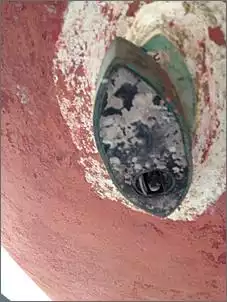

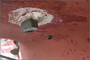

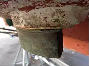

Hier noch eine andere Perspektive des Gebers:
Hits:	81
Größe:	98,6 KB
ID:	739340Klicken Sie auf die Grafik für eine größere Ansicht
Hits:	87
Größe:	54,0 KB
Hits:	92
Größe:	9,8 KB

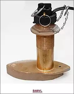

Müsste eigentliche die lange Ausgabe sein (B66VL), weil der Block in und unter dem Boot ziemlich dick ist. Aber sicher bin ich mir nicht. Der Multisensor ist leicht herauszuziehen.
Hits:	90
Größe:	13,0 KB
Hits:	86
Größe:	14,7 KB
B66V

Schaut doch gut aus, Mutter runter und los gehs!
Alt 16.02.2017, 15:42
Benutzerbild von Bootspeti
Bootspeti Bootspeti ist gerade online
Registriert seit: 24.01.2012
Beiträge: 1.784
Boot: Waterland 750
Rufzeichen oder MMSI: DK8886
4.371 Danke in 1.617 Beiträgen
Genauso ist es,verstehe das Problem nicht wenn du ganz genau sein willst,bischen mit der Drahtbürste übers Gewinde mit Wd 40 einsprühen unten hält einer fest und gut ist
Viel Erfolg
Mfg der Bootspeti

So ein Bronze -Geber ist SchaiXXe teuer, aber normalerweise dann auch so stabil, das er mehrmaligen aus und Wiedereinbau klaglos überlebt.
Mutter ab, von aussen mehrmals verdrehen und raus;
beim Einbau ordendlich Sika/Pantera/Polymer ran;
Handfest ziehen und am nächsten Tag richtig fest ziehen.
Eigentlich 'ne recht problemlose Nummer

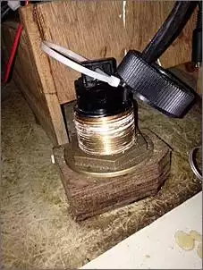

Ihr hattet natürlich recht. Nach dem Lösen der Mutter konnte man den Bronzegeber ohne Probleme runterziehen.
Jetzt muss er nur noch gesäubert werden und dann kommt er wieder rein.
