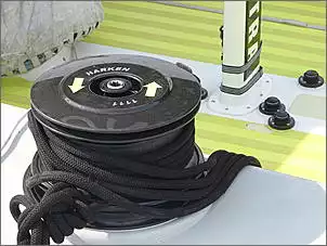

Moinsen
Ich glaub da wirst du nichtbei Schotwinschen nicht richtig fündig. ne Winsch, die ne 15er Bleileine packt,- drei Umschlingungen sind für die nötige Reibung
das mindeste, -so ein zwei mehr Törns um ne winsch sind auch nicht verkehrt,- da bist du schnell bei Schotwinschgrössen die dein ganzes Vordeck ennehmen und bei Kosten deutlich im vierstelligen Bereich. Da sind Ankerwinschen günstiger.
Schau mal nach Handankerwinschen, da baut kein Motor unter Deck, und die sind für die angedachte Arbeit gemacht. Platzmässig bist du selbst bei ner Lofrans Royal( http://www.lofrans.com/product/4-Lof...ass/5015-royal ) gleich aufgestellt wie mit ner Schotwinsch.
Wenn du nach " Windlass" googelst kommst du zu Ankerwinden, bei " Capstans " bist du bei den Schotwinschen.
Nachtrag: Das wäre ne Schotwinsch für ne 15 leine:
