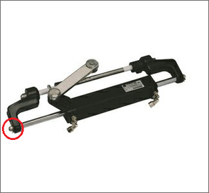

Meinst du diese Mutter, die ich rot markiert habe?
Diese habe ich gelöst, auf beiden Seiten aber es bewegt sich gar nichts.

da wo ich den Kringel gemalt habe sollte ein dicke Überwurfmutter sein SW36
wenn du dann noch die beiden Muttern abschraubst Pfeil und dein Kringel dann bekommst du das ganze Teil raus

Ja die Überwurfmutter war die einzige die ich nicht lösen konnte, weil SW36.
Hab ich mir heute gleich besorgt und werde Heute Abend nochmal ran an die Sache.
Auf der anderen Seite ist auch eine Überwurfmutter aber etwas kleiner, vllt SW 27. Diese werde ich auch vorsichtshalber lösen.

Es bewegt sich immernoch nichts. Kannst du mir mal erklären wie die stange dort gehalten wird? Die Mutter SW36 lässt sich auch nur lösen, sitzt die gar nicht auf einem Gewinde? Weil wenn ich weiter lose dreh passiert absolut nix. Die Mutter verändert nicht mal ihre Position. Ich bekomme ja nicht mal die Haltewinkel von den beiden Stangen runtergezogen?! Ist das normal?
Dort im Hintergrund ist übrigens die Überwurfmutter zu sehen, sie steckt hinter denn Gummiringen und ist schwarz - daher etwas schlecht zu sehen.
Hier mal die andere Seite, leider ist das Bild etwas unscharf. Im Hintergrund die zweite Überwurfmutter (Silber) aber diese hat eine kleinere Schlüsselweite. Mich würde mal brennend interessieren wie dieser Mechanismus sie Stange auf Ihrer Position hält. Drehen lässt sich die Stange aber nach links oder rechts geht diese nicht.
Das kann doch nicht normal sein.

einer der Winkel muß in jedem Fall runter, sonst hast du keine Chance
die Mutter in Silber gehört zur Kippachse des Motors an dem Gewinde wird normal das Lenkkabel angeschlossen,
da steckt bei dir die Stange von der Zylinder Halterung drin, die muß raus gezogen werden, das geht nur wenn du wenn du mindestens 2 der 4 Muttern lösen kannst und einen Winkel abbekommst

Erklären sollte man u.U.noch,dass die Muttern der Kolbenstange sich nur anständig lösen lassen wenn das Sicherungsblech etwas weggebogen wird und die anderen Muttern des Haltewinkels sind selbstsichernde die springen auch nicht immer von alleine runter.
An den Überwurfmuttern für die Kippachse würde ich zwecks Zylinderdemontage nicht rumschrauben.

das sieht auf den Bildern nicht wirklich angegammelt aus,
wenn sich so nichts bewegt würde ich die Muttern wieder drauf schrauben um die Gewinde zuschützen und dann dem Teil mit einem Hammer gut zureden,
wäre doch gelacht wenn das nicht auseinander ginge

Falls doch etwas Passungskorosion vorliegt hilft eben auch fett einsprühen
mit WD 40 und moderates aber schnelles erwärmen(Heissluftpistole)der Aluminum- Teile (Aluminium dähnt sich unter Wämeeinwirkung mehr und schneller aus als Stahl)und dann mit dem Kunstoffhammer auf die Stange oder Zweiarmabzieher ansetzen oder oder oder,schlagen am besten nur mit gegenhalt.Unter Umständen helfen solche Ratschläge weiter----und dass nicht jeder mensch als Mechaniker geboren wird macht auch nix,ich bin ja auch kein Steuerberater,Arzt oder Schweinezüchter.
Wenn übrigens noch Öl im Zylinder ist und/oder der gegenüber liegende Aluwinkel noch nicht losgeschraubt ist???dann wird es auch schwieriger etwas zu bewegen.

So, ich hab alles abgebaut bekommen. Danke für die zahlreiche Hilfe. Sprühoel und ein Schonhammer haben Abhilfe geschafft.
Es handelte sich um Kontaktkorrosion. Ein besonderes Dank an Ralf, für die Vorurteilsfreie Hilfe.
