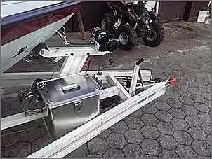

Registriert seit: 16.09.2004
Beiträge: 580
331 Danke in 113 Beiträgen
Was ist das für ein Stützrad und wie hast du das befestigt?
Gesendet von meinem B3-A20 mit Tapatalk
Alt 18.12.2016, 11:59
Benutzerbild von Joerch
Joerch Joerch ist offline
Registriert seit: 24.04.2011
Ort: Niedersachsen
Beiträge: 903
Boot: Kein Boot
2.638 Danke in 909 Beiträgen
Fulton:
http://www.fultonperformance.com/pro...g!9b%7CKOy1dM=
Ist an die orig. Anschweissplatte des Trailers geschraubt, musste dafür zwei neue Gewindelöcher bohren...
Gruß Jörg
Alt 18.12.2016, 15:03
Multispeed Multispeed ist offline
Registriert seit: 18.12.2016
Ort: Witten
Beiträge: 5
Boot: Jenneau Merry Fisher 755 Marlin
Mal noch ne Frage zu den Anbauten im Deichselbereich: Habt ihr die Stützlast neu bestimmt und musstet ihr eure Boote eventuell ein wenig zurücksetzen deswegen?

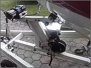

Benutzerbild von FunkelfeuerHB
FunkelfeuerHB FunkelfeuerHB ist offline
Registriert seit: 26.08.2011
Ort: Achim bei Bremen
Beiträge: 1.846
Boot: Sea Ray 240 Sundancer
1.655 Danke in 858 Beiträgen
Hi.
Ich gab letzten Herbst mal eben schnell eine winde aufgesetzt.
Hat mir alles in allem rund 500 Flocken gekostet und ein Paar abende.
Funktioniert aber super...
Die gerade laufende Kranzeremonie wurde augenblicklich eingestellt und man betrachtete meine Aktion mit tellergroßen Augen😂
Die Winde ist für eine '89 bayliner 2152 sehr heftig. Ich hab aber den Daten der Chinesen nicht trauen wollen[emoji6]
Machte preislich auch nicht viel aus.
Den Anschluss hab ich mit Hochstromsteckern und einer potenten Batterie im kofferraum realisiert.
Was mich, und da sind meiner Recherche nach alle gleich, etwas nervt ist die Funkfernbedinung. Diese hat beim Ein& Ausschalten eine deutliche Verzögerung. Das ist wenn man es weiß aber kein Thema!
Also: funke in der hand und kabel ausziehen- einhaken- boot ausrichten- aufziehen und dann vor dem ende auf direkt angeschlossenen Taster umstellen... endgeil[emoji3] [emoji106]
Da die Stützlast nicht ganz korrekt ausgependelt war, sind die paar kilo von der Winde TipTop.
Wenn man richtig hinsieht, erkennt man das das Windenseil knapp über der Handwinde verläuft (dank der Umlenkrolle). Dadurch kann ich zu Not noch von Hand kurbeln[emoji111]
Stephan
Ps. Diese hier
https://www.jws-store.de/seilwinden/...FUeVGwodQDQN8Q
Gesendet von meinem SM-G901F mit Tapatalk

Alt 18.12.2016, 19:01
Ort: Witten
Beiträge: 5
Auch nicht schlecht die Konstruktion.
Habe den Thread als Neuling hier gespannt verfolgt, weil meine Marlin 755 um die 2200,-kg wiegt und ich zwar eine Kurbel mit dreistufigem Getriebe habe aber man ist dann doch ziemlich fertig ,wenn das Boot dann endlich oben angekommen ist auf dem Trailer.
Werde also erstmal meine aktuelle Stützlast messen, da der Anbau ja ziemlich weit vorne an der Deichsel ist und das Gesamtgewicht der Konstruktion auf ca.40,-kg kommen wird.
Ich gehe mal davon aus, daß grundsätzlich als Spritzschutz während der Fahrt und auch sonst ne Tüte drüber gezogen werden muss. Man ist ja nicht immer bei gutem Wetter unterwegs.
Alt 19.12.2016, 08:58
Beiträge: 1.846
Ahoi Frank.
So in der Gewichtsklasse ist mein boot auch. Neben fundamentaler Faulheit😅
Muss ich leider bekennen, das ich letztes jahr einen Herzinfarkt hatte und mir das rauskurbeln echt schwer gefallen ist. 🙈
Da war die umbauaktion schnell geboren.
Die Abbildung ist ohne tütenartige Abdeckung. Das Seilfenster hab ich versetzt.
Ggf. Müsstest du wegen der Stützlast die Achsen versetzen.
Stephan
Die Hälfte meines Geldes geht drauf für Sportboot & Alkohol - den Rest verschwende ich
Alt 19.12.2016, 15:53
Ort: Niedersachsen
Beiträge: 903
Boot: Kein Boot
....habe mich fürs Achse verschieben entschieden
Nun ja, Stützlast lag sowieso deutlich über dem Limit
Gruß Jörg
