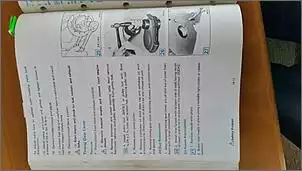

Hallo nach lilienthal.
Hits:	140
Größe:	53,7 KB
Wenns geklappt hat, bild 25 und das Tool unter ziffer 25.
