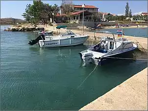

So also hier mal 2 Bilder wo man deutlich die Wasserlinie sieht an der Kavitationsplatte.
Hits:	210
Größe:	105,4 KB
Hits:	191
Größe:	112,0 KB
Gewicht vom Motor ist fast gleich so ca 90-kg plus minus. Wenn mein Unterwasserteil von der Reparatur zurück ist dann mach ich mal 2 Bilder im Trockenzustend vielleicht kann man ja da dann was sehen was ich aktuell nicht sehe.

sieht irgendwie nur hoch angebaut aus

Das selbe hab ich auch. Das liegt an der der untern Gabel die das Unterwasserteil gedämpft hält. Die ist nicht wirklich stromlinienförmig. Da baut sich die Strömung dran auf und das spritzt nach oben und unten weg. Allerdings das meiste nach oben. Das ist leider nicht zu vermeiden bei dem Motor. Aber mal ne andere Frage. Liegt die Kavitationsplatte auf Höhe des Kiels? Sieht echt etwas hoch aus.

Ist doch auf alle Fälle zu hoch, schaut (zwar unbeladen) aus dem Wasser raus, ist bei mir auch recht hoch, spritzt genau so

Ja weil es gegen das Bracket spritzt und dort umgelenkt wird. Hab das bei mir mal genau beobachtet während ich meine Frau fahren lassen habe. Bei meinem Boot ist das nicht vermeidbar da Halbgleiter. Dort strömt das Wasser hinter der Abrisskante ziemlich schnell wieder hoch und dann direkt gegen dieses ungünstige Teil. Der selbe Motor bei einem Bekannten dran, einem richtigen Gleiter mit ausgeprägten V-Rumpf ist das nicht so. Da wird das Wasser regelrecht vom V-Rumpf geteilt und strömt schön an diesem Teil vorbei. Evt. hatte das Unterwasserteil deines alten Aussenborders eine etwas andere Form. Mein alter 20 PS Johnson hatte das auch nicht. Der 20PS Yamaha spritzt auch rechts und links vorbei.
