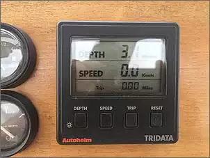

Standard Probleme Autohelm Tridata
die Tiefenmessung meines Autohelm Tridata ist leider "eingefroren". Das Gerät zeigt eine permanent 3,10 m als Tiefgang an. Kennt jemand von euch das Problem und kann mir einen Tip geben, das Gerät wieder ans laufen zu bringen.

ich habe das selbe Gerät auf meinem Boot.
Schließe das Kabel vom Geber am Gerät ab, wenn dann der Wert auf null zurück geht ist der Geber defekt.
Wenn nicht ist das Gerät defekt.
Hast du vielleicht eine Bedienungsanleitung, ich kann meine Wassertemperatur nicht korrigieren?
