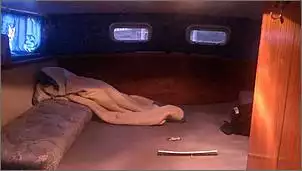

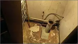

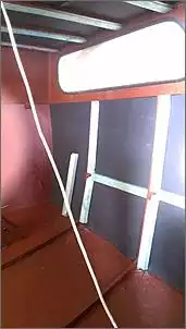

ich bin mal so frei und eröffne hier mal ein neues Thema.
Ich habe eine 9,50m lange Stahlyacht (Ten Broeken) mit Achternkajüte. Das Boot habe ich letztes Jahr gekauft, 300km über den Wasserweg nach Herrenveen in den Niederlanden überführt, und seit dem dümpelt es im Wasser vor sich hin. Eigentlich hatte ich letztes Jahr schon vor das Boot neu aufzubauen. Also der komplette Innenausbau raus, bis auf Motor und Steuerungsanlage alles komplett neu. Zwischenzeitlich habe ich gemerkt, dass ich gar nicht so oft nach Holland komme wie ich mir das vorstelle und hatte schon mit dem Gedanken gespielt, das Boot wieder zu verkaufen. Nach langen Gesprächen mit der Familie (Kinder wollen das Boot behalten) haben wir uns doch dafür entschieden, unser ursprüngliches Projekt wieder aufzunehmen und das Boot umzubauen.
Ich habe und werde garantiert eine Menge Fragen haben, die so hoffe ich, hier beantwortet können. Gleichzeitig möchte das hier nutzten und eine Art Tagebuch unseres Neuaufbaus schreiben, so dass vielleicht auch Interessierte Anregungen finden.
Vielleicht zu Anfang ein kleiner Überblick über unser Boot:
Ten Broeken 950
9,50 Meter Lang
Badeplattform
Achternkajüte
elektrisches Seewasser WC
Innensteuerstand
Hydraulische Steueranlage von Vetus
Ruderstandsanzeiger
Mercedes OM621 Dieselmotor
Das alles wollen / müssen wir machen:
Einbau eines Bugstrahlruders
kompletter Innenausbau neu, teilweise neue Aufteilung Küche/WC
Erneuerung Toilette
Einbau Dachflächenfenster am Innenstand
Badeplattform mit Holz belegen (zur Zeit kein Holz montiert)
komplett neue elektrische Anlage
Steuerstand Innen neu
Außensteuerstand einbauen
Tank mit Füllstandsanzeige ausstatten
Tank für Frischwasser erneuern
Außendusche anbringen
Deckwaschanlage einbauen
Kühlschrank, Spüle usw. alles neu
eventuell NMEA Bus integrieren (Motordaten, Tankanzeigen, Navigation, Multimedia)
Neue Positionslampen
Reeling beiarbeiten (Leicht verbogen)
Fenster neu abdichten
allen Rost entfernen
Dachluke Küche erneuern
Entlüftung Küche neu machen
Natürlich das ganze Boot neu streichen
Neue Polster
Außendeck mit Teakimitat belegen
Und wahrscheinlich fallen uns noch tausend neue Dinge ein.
Fahrgebiet ist nur Binnen in Holland (am liebsten nur Kanäle) eventuell später auch in Deutschland Binnen.
Wir möchten kein Boot das Innen nur aus dunklem Holz besteht, wir möchten gerne es hell haben. Es darf Holz sein, wird aber eher in Richtung weiß gehen mit dunklen Absetzungen für die Optik.
Ich gestehe gerne ein, dass ich viele von diesen Arbeiten noch nie vorher gemacht habe, aber, so glaube ich, eine Menge Handwerkliche Erfahrung mitbringe und auch einen gewissen Maschinenpark bevorrate.
Am Hafen selbst gibt es Hallen in denen man an seinem Boot arbeiten kann, Schlafmöglichkeit habe ich 20km vom Hafen entfernt, so dass auch mal eine Woche am Stück oder ähnlich am Boot gearbeitet werden kann, ohne dass man an Bord schlafen muss, Hotel buchen oder nach Hause gefahren werden muss.
Aufgrund meiner fehlenden Erfahrungen habe ich mir überlegt, dass es wohl besser wäre den technischen Einbau des Bugstrahlruders einer Werft zu überlassen, oder hat jemand damit Erfahrungen mit dem Einbau in einen Stahlrumpf? Habe mir einige Berichte hier durchgelesen bzgl. Bugstrahlruder, aber alle die ich gelesen habe, hatten einen GFK Rumpf.
Des weiteren bin ich auch dankbar über jeden Tip zu unserem Projekt, egal ob es allgemeine Ratschläge, Tips zum Thema Werkzeuge, oder einzelne Abschnitte unsere Umbaupläne sind.
Ihr dürft gerne euch äußern, ich bitte sogar ausdrücklich darum.
Also immer ran an die Tasten.

Ich gebe hier ihm Recht. In zwei Jahren habe ich auch nix geschafft. Bis auf das demontieren der AK und das blank machen sowie neu streichen. Gerade erst isoliert. EIGENTLICH WOLLTE ICH NUR DIE TOILETTE MACHEN... dann sah ich die Lenkung... dann war auf einmal alles weg.... hab dem kollegen schon gesagt das der mich beim nächsten anfall in der art hauen soll
Guckst duKlicken Sie auf die Grafik für eine größere Ansicht
