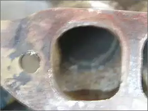

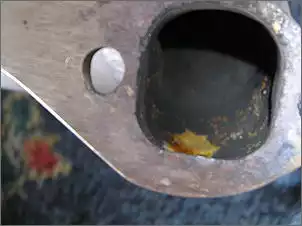

Die meisten hier haben dieses häßliche Wort schon gehört und mancher hat es schon gesehen, aber unter welchen Umständen genau Reversion auftritt, weiß niemen so recht ...
Nachdem ich meinem originalen Mercruiser 5.7 LX mit Vortec Köpfen und einigen anderen Upgrades deutlich mehr Leistung verpasst hatte (die NW war unverändert, u.a. wurden Hiteks und die Auspufftröte eingebaut), fand ich Korrosion in meinen Hiteks:

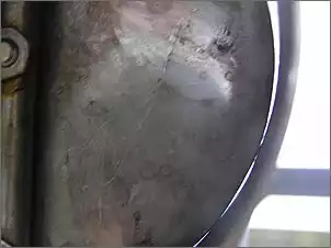

Zylinderköpfe, Kanäle, Ventile, ... waren frei von Korrosion, also konnten es nur Spuren von Wasser sein.
Trotzdem wollte ich diesen Zustand nicht so lassen, zumal ich das in meinen alten Krümmern nicht gesehen habe.
Da die Hiteks bem Abstellen des Motors immer komplett (durch den Antrieb zurück?) leerlaufen (warum weiß niemand so recht), vermutete ich, dass hierdurch ein Unterdruck entsteht, der Wasser durch das Geweih hochzieht.
Durch das größere Wasservolumen in 2KK und Hiteks entsteht mehr Unterdruck, durch die Tröte kann das Wasser schneller steigen - soweit die Vermutung.
Also habe ich in die Ellbogen ein Rückschlagventil zur Belüftung eingebaut.
Das funkrionierte auch gut, denn man konnte hören, wie die Luft einströmte.
Nun waren die Krümmerdichtungen zu Undichtungen geworden und die Krümmer mußten ab.

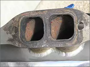

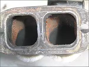

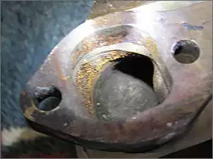

Was fand ich: Korrosion in den Hiteks:
Hits:	138
Größe:	55,8 KB
ID:	719818Klicken Sie auf die Grafik für eine größere Ansicht
Hits:	132
Größe:	48,9 KB
ID:	719819Klicken Sie auf die Grafik für eine größere Ansicht
Hits:	140
Größe:	54,6 KB
Nach vielem Lesen fand ich einiges an Information und folgendes fand ich relevant:
Die ganz alten Krümmer von Mercruiser hatten einen anti reversion dam, die neueren nicht mehr.
Mit den alten Krümmern war Revision praktisch unbekannt, mit den neuen aber nicht.
Also habe ich einen anti reversion dam in meine Hiteks gebaut:

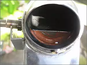

Original ist hier ein Spalt von 2-4 mm, gechlossen ist also nicht wirklich geschlossen (auch die Lautstärke hat mich gestört):
Hits:	136
Größe:	37,0 KB
ID:	719822Klicken Sie auf die Grafik für eine größere Ansicht
Hits:	137
Größe:	43,7 KB

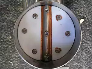

Also habe ich mir 2 Halbmonde aus einer Teflonplatte geschnitten und diese an der Klappe der Umschaltung befestigt:
Hits:	157
Größe:	66,0 KB
Jetzt ist die Umschaltung praktisch dicht.

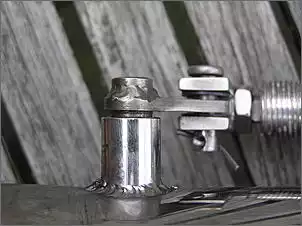

Außerdem war an allen beweglichen Teilen der Umschaltung viel Spiel, wodurch es durch die Vibrationen unschön geklappert hat:
Hits:	136
Größe:	59,0 KB
Hier habe ich jetzt überall O-Ringe als "Unterlegscheiben" eingelegt, so dass zwar noch Soiel vorhanden ist, aber durch die O-Ringe kan nichts mehr klappern.
