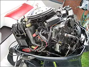

Stell doch mal bitte ein Bild von dem Motor ein. Es wäre schon ganz gut zu wissen, ob du den 60° Block mit der optischen Zündung oder den alten 90° Block mit herkömmlicher Zündung hast.
Zylinder 1 ist der oberste. Das kann man eigentlich auch bei V-Motoren erkennen.
Die Markierungen zum Einstellen sollten alle schon angebracht sein.

anfri75 anfri75 ist offline
Registriert seit: 09.07.2005
Beiträge: 183
29 Danke in 17 Beiträgen
Hits:	285
Größe:	126,8 KB
Hits:	148
Größe:	60,4 KB
Alt 13.09.2016, 14:49
Beiträge: 183
Wenn der Zylinder 1 auf OT steht, zeigt die Markierung es auch so an, sie steht dann auch genau auf OT!
