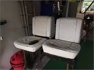

Sorry, sollten gestern schon dabei sein. Da war es erst 4 mal eingefärbt.
Man brauch so ca 5 Durchgänge

Ist das Sitzkissen da lediglich gereinigt oder auch schon neu eingefärbt ?
Gruß Peter .

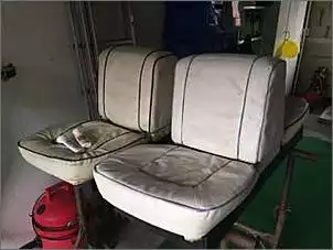

Das ist da gereinigt , wobei das nicht soviel bringt.Davon werden die Nähte nicht mehr weiß und das alte beige. Es wurde da schon 4 mal eingefärbt.
Die Verarbeitung ist auch Kinderleicht
Auf dem Foto sieht man das. Wie alt es war

Also bis jetzt hält das super. Die erste Tour mit 4 Leuten hat es auch super überstanden. Es löst sich nichts

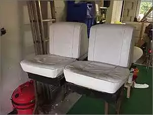

Mal ein Update vom ganzen Sitz
und vielen Dank für das Danke anklicken ļ da freut man sich als Neuling tierisch drüber
